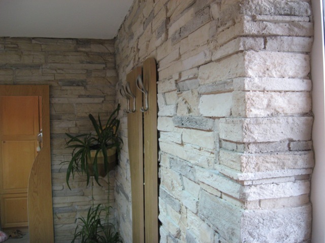

вчера се порових в интернет и си харесах едни камъчета за облицовка бяха залепени върху мрежа.Мисля да ги залепя на трасата на къщичката проблема ми е ,че немога да намеря магазин или склад от където да си ги купя.Можели някой да ми помогне с тяхното намиране?
Ето и един сайт от където видях камъните http://www.misiamoiatdom.com/index.php?page=tvshow3_22
Ето един сайт на производител на изкуствени камъни и от мен.Само при тях намерих облицовка ,която е олекотена със стиропор.
http://artstonebg.com/
Ето и резултата след като го налепих
