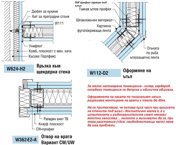

Вратата ще е интериорна, пчелна пита с ламинат (или както там си ги водят) и ще има стъкло. Врата на хол.
Преграждам коридора към хола.
А-ха. Щото дограмаджиите си имат система с цилиндрични колони именно за случи като твоя.
Независимо с картон или газобет ще го правиш, връзката между старото и новото, да е не с циментово лепило, а с монтажна пяна. Заради неизбежните вибрации.

Тук се постарах да събера проблемните участъци и да дам малко разяснения, надявам се да са ясни.
Детайли и разяснения

pesho - специалист
Ся да чуем кво пее радиотооо...
1.От да перпендикулярната страна можеш да го хванеш само с видии за ГК,както ти е обяснил leonardo_vd.Аз бих и допълнително залепил CW-то с монтажно лепило.Но не виждам къв е проблема да биеш 4-5 по-дълги дюбела 6х100 или 6х120 към здравата основа за да стане като в учебниците на Pooh...
2.Към ъгловата стена-никви кюфтета,нито пържоли.Слагаш си CW-то да легне хубаво и пак си го хващаш с дюбели,но на ръка му изкривяваш късите страни успоредно на ГК..и слагаш още 1 ,както си е нарисувано при теб.Ако челото на стената не позволява CW-то да легне хубаво-го правиш със 2 CW-та в кутия,пак на мястото където си си го нарисувал-няма да мръдне и без да го хващаш.
3.Идеята с UA-профили е кофти.Тва не ти са тежки,масивни или блиндирани врати,че да се подсигуряваш с UA-та,планки,болтове ,дюбели...и още по-големи трудности после при монтажа на вратата...мани,мани..Моя съвет е на мястото на UA-профилите си слагаш нормални CW-та ,по начина по който си ги нарисувал,само че вътре в тях слагаш дърво(бичме) 4х4,5х5 или квот влезе и го хващаш с видии за CW-то да не бяга.Само трябва да е цяло за да запъне в горното и долното UW-та заедно с CW-та.Може да сложиш бичме и отгоре в "моста"..
Тва е...и докато монтираш вратата ме благославяш...давай !!!
