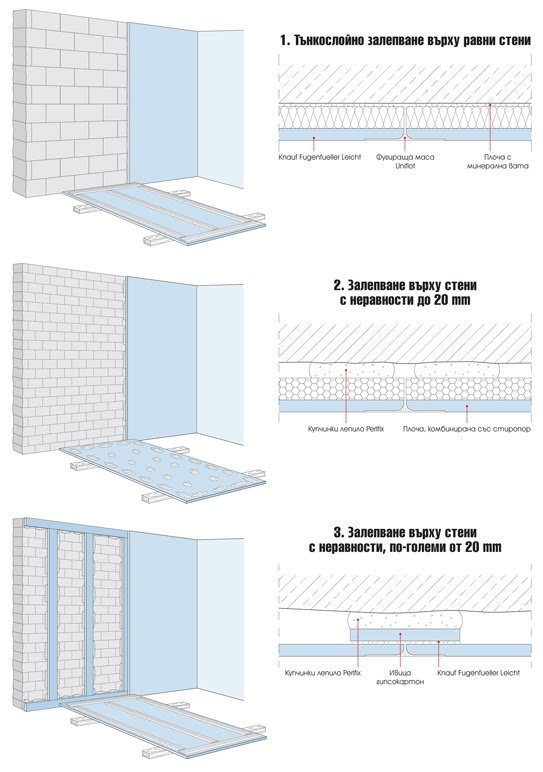

Аз пък мисля че разполагате с цялата дълбочина на вкопаната конзола + 3см. Най-вероятно няма нужда да се реже конзолата за ГК.
muhala - майстор
Кнауф предлагат и вариант за лепене, но не с кюфтета, а на предварително нивелирани парчета картон. Виж фигура 3.
