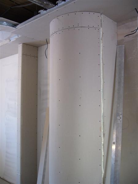

Трябва да обшия полукръгла колона с гипскартон - тази от снимката. Може ли да качите някаква схема на металната конструкция.
Благодаря на всички.

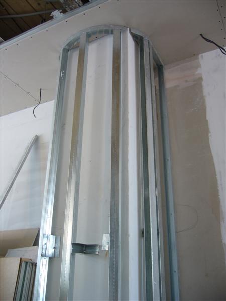

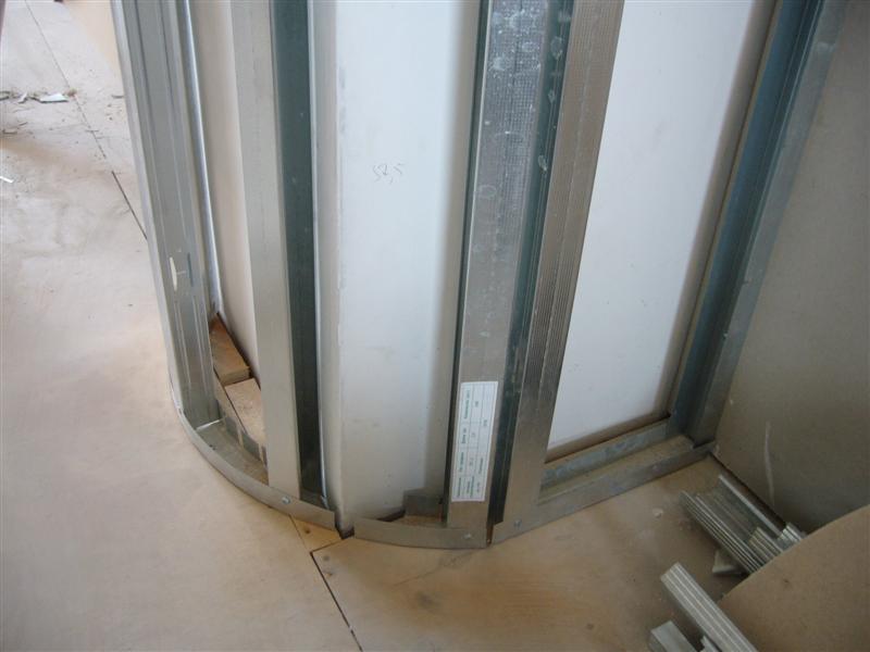

Ето едни снимки от обличане на една колона. дано ти свършат работа.
Стоян Евстатиев
А това с какви профили и е колко е радуиса на който го огъвате ?
masteradmin - майстор
Профилите са 50-ки, а радиуса е 45см за 9.5мм лист смятам че е добре.

Добре де а би ли обяснил как става самото огъване има ли някаква тънкост ?

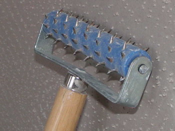

Преди огъване минаваш гипскартона с иглен валиак(но само отвътре). След това го мокриш отвътре (но само отвътре). След това го завиваш от едната страна, огиваш захващаш и така пред 20-25 см.
masteradmin имам един въпрос , от къде си си взел игления валяк ("таралеж") , че и аз искам да си купя такъв :)
търсих по разни магазини , но не са и чували за такъв
благодаря ти предварително

в димитровград в един магазин железарски го видиах кам 30 лв беше ниакаде.сьштиат от снимката.
