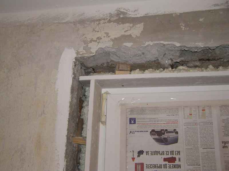

Скоро смених дограмата и сега е ред на обръщането около прозорците.
От гипсокартон съм оформил рамка около прозореца и се чудя с какво да запълня фугата (5-6 см) между гипсокартона и стената. Имам идея да го направя или само с гипс или с хоросан и шпакловка отгоре.
Какво ще препоръчате?

Изрежи си парченца стиропор или ако предпочиташ фибран, намажи ги с теракол и ги напъхай в празното място. Отгоре сложи малко лента и шпакловай пак с теракола. После с гипсова шпакловка и алуминиеви ъгли ще дооформиш ъгъла.
Spokoiniq - майстор
Аз си режа парчета от газобетон с теракол, също става гот а и става здраво.И без тва при ремонт се мотат обикновено остатъци наоколо :lol:
karlson - специалист
можеш също да си направиш кофраж до половината, да викнеш един бетоновоз и да наливаш бетон - така ще стане много противоземетръсно !!! :lol: :lol: :lol:

Най практично и евтино си купи 20 кг. гипс и напълни дупките, като преди това задължително грундирай с бетонконтакт. След това полагаш ръбохранител и шпакловаш с пластично лепило защото до прозореца ще имаш по големи температурни разлики. За евтино пластично си вземи 5 кг. унифлот.
leonardo_vd - модератор
Пяна, след това изрязване, поставяне на ъгли за шпакловка и после шпакловане. Евтино и бързо.

Къде по-точно трябва да я сложиш?
Ето тук мисля да залепя стиропор или фибран на стената и така да скрия фугата която се е отворила, още не знам какво точно, но върху него преди да се измаже с гипс разбрах, че трябвало да се слага някъва мрежа, което обаче никък не ми е ясно :sad:

rusev - специалист
Първо изрежи пяната и ако фугата е около 5мм. не ти трябва да обръщаш със стиропор или фибран. Просто замазваш с акрилен уплътнител и после боядисваш.
Ако сложиш стиропор ще се покрие доста голяма част от профила на дограмата, а това не е необходимо.
