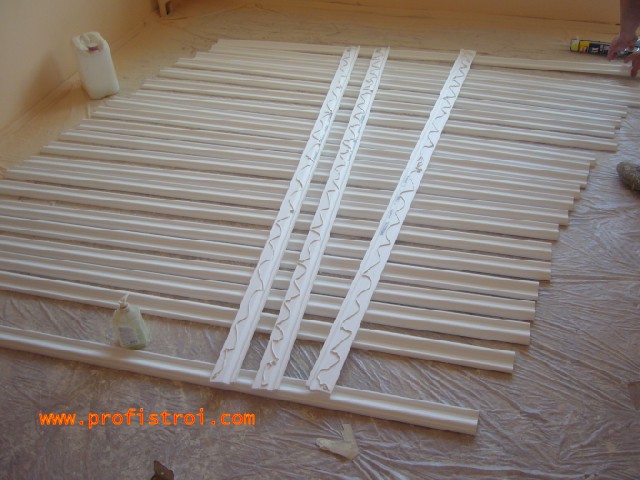

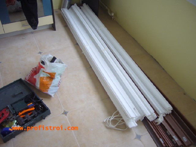

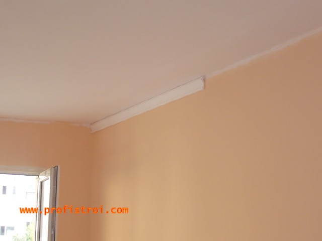

Ако може някой да пусне снимки на такива первази. :?

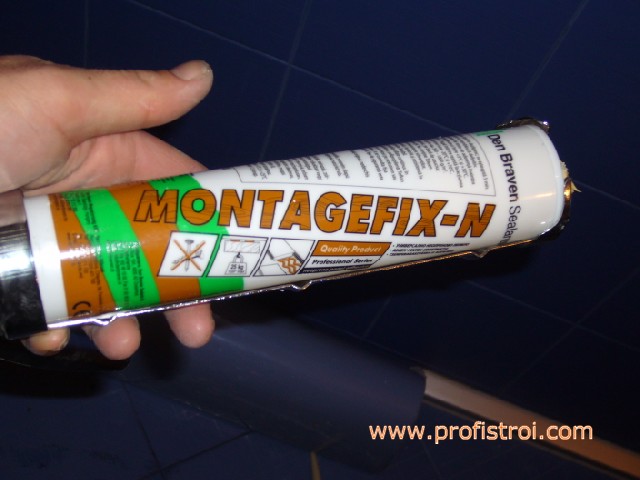

Profi Stroi - специалист
hkoko написа:
В специализираните магазини продават специален монтажен кит за тях.Ако не намериш става и със силикон.
Това което мога да ти кажа е че не става с силикон
Показвам лепилото което го има в Практикер например
Струва 4 кинта опаковката и веднъж залепено не знам как се отлепя :lol:
Кит може д асе вземе за снадките и после да се мине с бял латекс за да не си личи или в цвета който е предпочитан

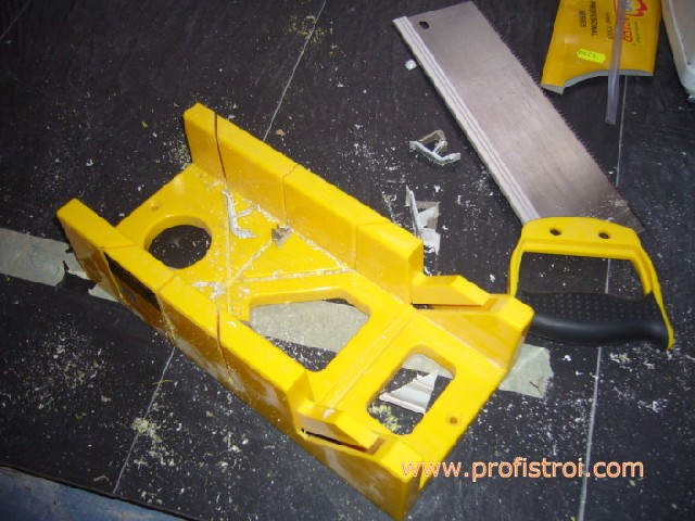

anmoll - специалист
Много мерси, точно такива снимки ми трябваха. :) Купих си и тази машинка която си пуснал. Тя не ми помага много, но поне показва ъгъла под какъв наклон да е. Исках сама да налепя первазите,но се указа сложна работа. И монтажно лепило купих, пак случайно- в магазина ми го препоръчаха.Точно като на тази снимка е.
