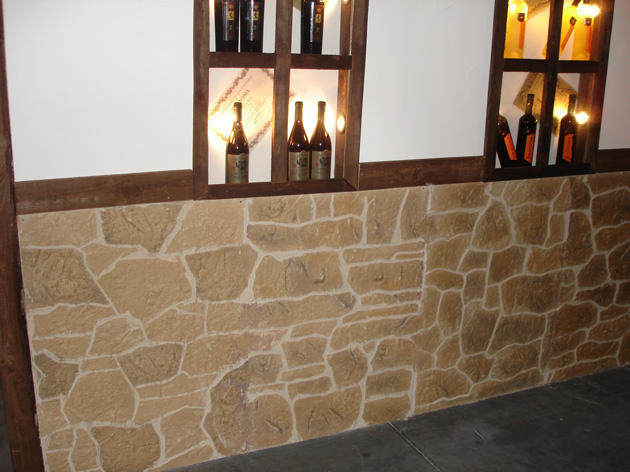

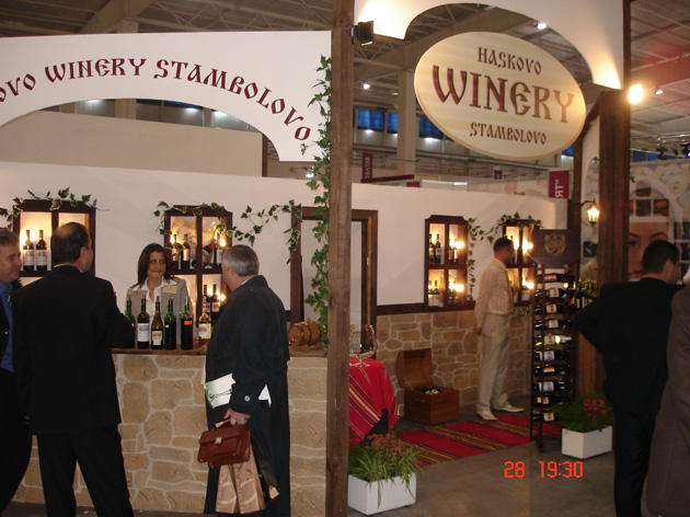

Снимката отдолу е нещо, което правихме през 2007.
Максимално тънко покритие върху OSB плоскости, за да могат да се сглобяват на щанда.
