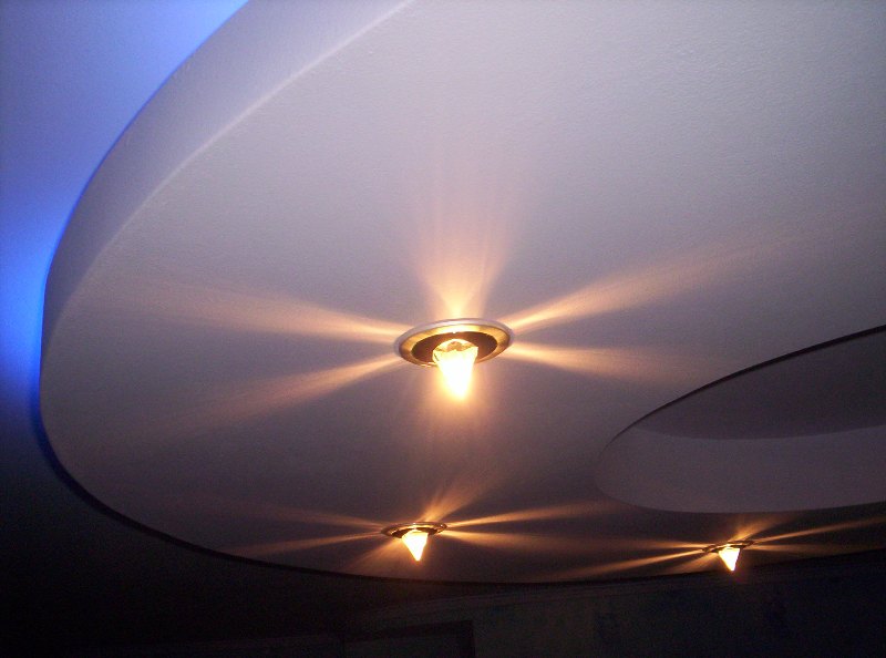

hkoko - специалист
дано ви хареса :roll:

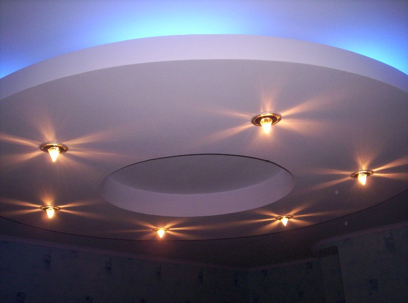

накрая се получи това:

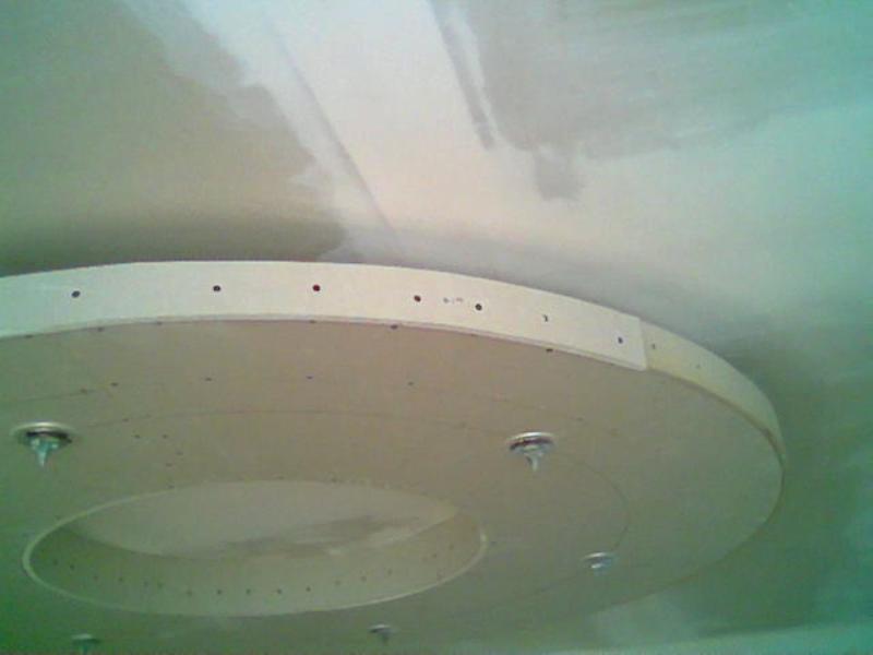

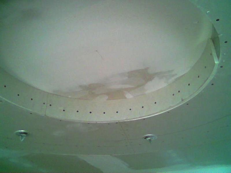

после стана това:

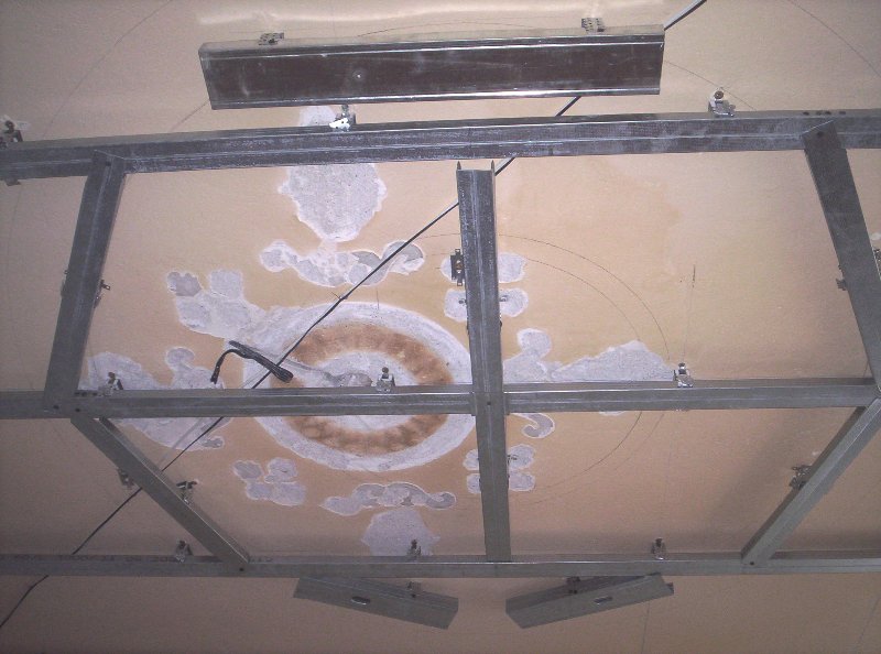

Започнах от това:

Благодаря за комплимента.Все още съм твърде бос при гипскартона и това е пъървата ми по-интересна работа.До сега всичко беше прави стени/тавани и някой друг детаил над барплотове.Ако реша да напиша статия тя ще за поставяне на фаянс и теракота.Лошото е че снимките които съм правил са все на завършени помещения.Но ако желаете ще направя и някоя друга снимка на цялостен цикъл за поставянето на плочки друго ще обясня със скици и до мецец - два ще мога да създам наистина интересна статия.

Само изпълнението е мое а идеята я взех от Google.

Забелязвам, че си огъвал картона, а не си го рязал на малки ивици. По какъв начин го огъваш?

За огъването на големия диаметър(200см.)го дупках отзад и мокрих като изсъхе картона пак мокриш.Пушиш една цигара и започваш да монтираш.Завиваш рапидите но не до края(като се огъне нацяло ги допритягаш).Този който води листа като огъне невръща това което е огънал в противенслучай се чупи.А малкия съм го рязал но понеже пада отзад не се забелязва.
karlson - специалист
а тази стая с каква функция е и колко е голяма
hkoko - специалист
Хол, всекидневна.Ширина 3.5м / дължина 4.5м.
