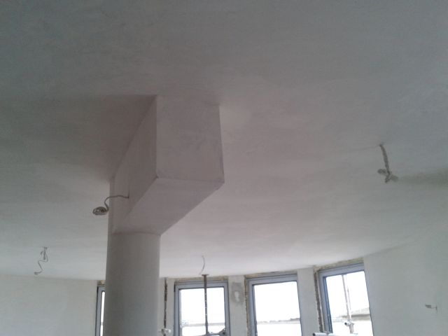

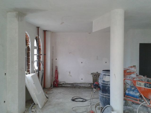

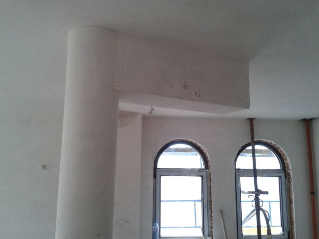

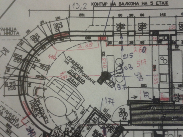

всичко по апартамента вървеше много добре,колоната вместо квадратна по наше желания е направиха кръгла....в последствие се появи този трегер,който е основа на продължението на колоната за горния етаж!
Сега търсим начин и идеи с които от дефекта да се получи ефект!

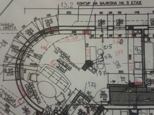

Размера на трегера е 97см. дължина,28см широчина и надолу пада около 30см.
Благодаря!
2013-11-25 22.09.31.jpg скица на стаята

Очертайте един кръг около колоната с размерите на трегера направете го от гипсокартон със скрито осветление като долната част да осветява колоната и към тавана също да има скрито осветление може и някоя луничка да боднете .
Предложих кръг защото колоната е кръгла а и прозорците са сводести .
nik090 - помощник
Дали ще стои добре ако крайни точки на диаметъра на кръга са колоната и края на трегера,т.е. центъра на кръга да не е колоната.

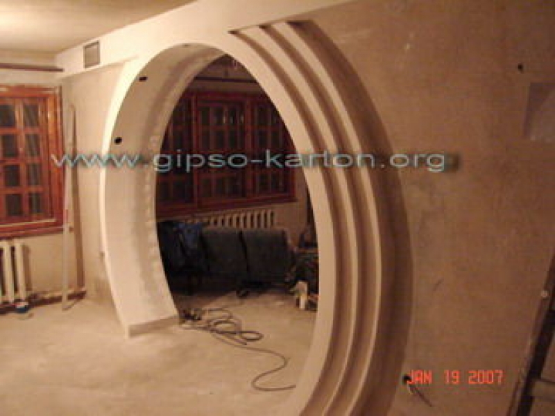

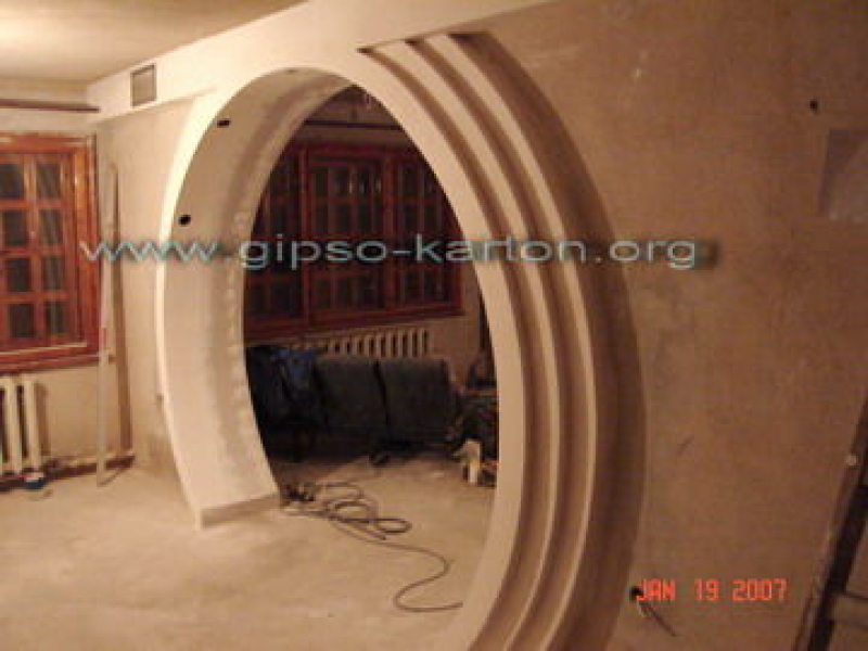

Също така и 30 см борд(трегера пада толкова) не е ли много?Ако около този кръг се опише още един или два за да се получи стъпаловидно като това?

Така е,аз съм видял колоната която отива нагоре.По принцип трябваше да остане в стената,но апартамента е променен,всекидневната е увеличена!

N.Georgiev - специалист
Това са няколко овала с изместен център .

Търсих, имах някъде снимки, ама не мога да ги намеря - представи си тесте карти, разперено в кръг. От там има два варианта на фигурата - по лесен: всяко платно да е успоредно на тавана и по труден, всяко платно да е под ъгъл спрямо тавана. Още два варианта излизат при желание да е малко по разчупено - картите са подравнени - кръг, или картите са надстърчащи една спрямо друга.
Диодното осветление е монтирано между всяка "карта" Дано вече си го представи.
