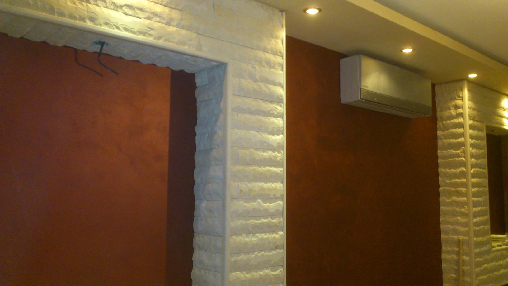

Здравейте,дано съм оцелил раздела.
Искам да облицовам комина във всекидневната с гранитогрес.Закупих вече харесаният от нас,ето този-
http://store.ceramicpark.bg/product_inf ... cts_id=442
и желая да го наредя така-
http://www.doma.bg/%D1%81%D1%82%D0%B5%D ... -p3160.htm
или
http://baniastil.com/%D0%B3%D1%80%D0%B0 ... -3184.html
ако кликнете на снимките и ги увеличите , ще се види , че на ъглите по ръба няма лаисни,точно така искам и аз.
дайте съвет как да го направя.Не е естествен каък и ръбчето изглежда като на фаянсова плочка.Ако го оставя открито ще е грозно.НЕ става и да зашмиргеля отзад на 45 градуса,зада ги срещна на ъгъла,защото лицето не е равно и ще има разминаване.
Дайте съвети спешно ми е.
благодаря....

Това от вторият линк е естествен камък на 99% :wink:

chapara написа:
Може и от 1%, но със сигурност на 100% е рисунка от някой дизайн-проект. :-D
На компа лесно се рисува и изглежда хубаво, но на живо тоя ъгъл си е грозна картинка :-D

Точно такъв грес лепих скоро и ми направи впечатление, че плочките имат повтаряемост - мисля, че бяха 3 или 4 модела. Спокойно можеш да ги комбинираш и да ги срещнеш на външния ъгъл скосени на 45 градуса. Поздрави!

http://100stock.ru/series/2250/
е това е от фирмата производител.тази е снимката в магазина на таблото с мострата.
ще проверя как става с 1-2 плочи на 45 градуса,ако някои има идеи да казва.или поне за друга идея как ще изглежда красиво ръба.НЯМА ВРЕМЕ СРЯДА ЩЕ ГО ПОЧВАМ

Единствения начин който се сещам е да срежеш плочка през средата и среза да е по ръба на комина. Там скосяваш на 45 градуса. Даже ми се струва че на снимката е така, но това е фасада, която никой не гледа през Изображение Голямо пилене следваИзображение

благодаря,но приключих с мисленето.Купих лаисни.НО ще разваля 2 плочи за проба на 45 градуса.
jekasus - майстор
Също е вариант, но зависи дали някой каменар ще се навие да направи 4-5 метра такива лайсни от камък :-D
