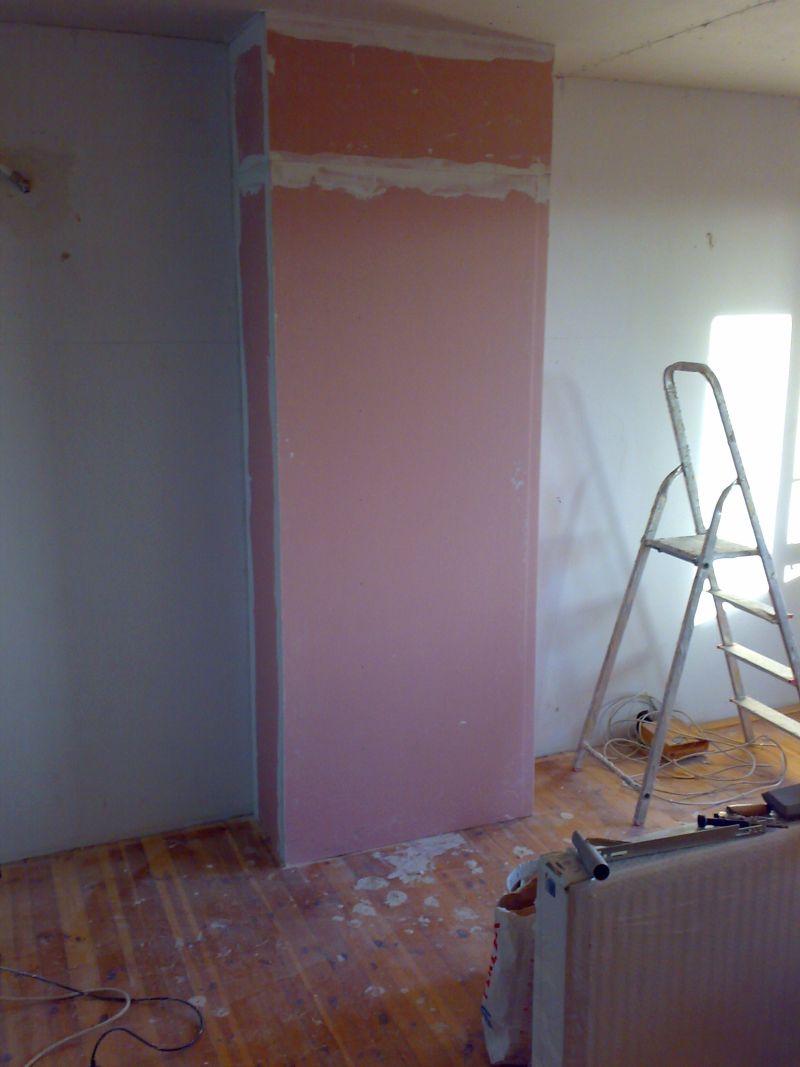

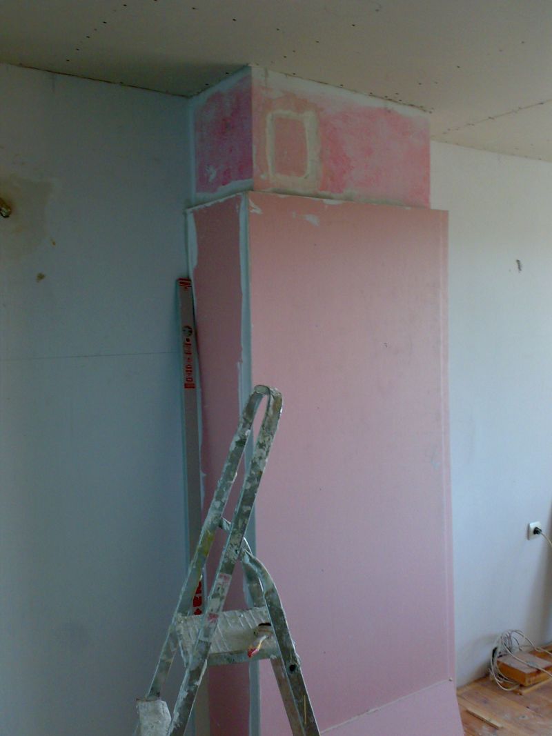

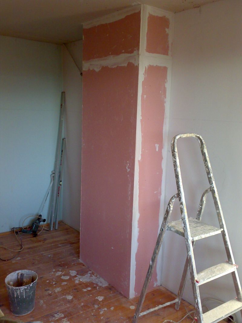

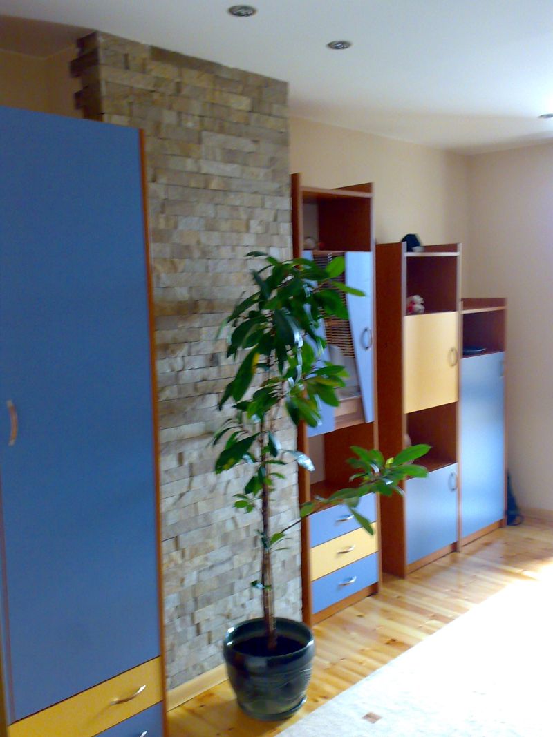

Понеже кумина беше много крив реших да ги излепя/изправя с пожароустойчив гипсокартон, след което ми доиде идеята да го излепя с естествен камък. Какво е вашето мнение правилно ли е върху излепения гипсокартон да се лепи естествен камък ? Има ли някакви опасности да се разлепи картонът след време, защото няма нито конструкция нито дюбели ?
Ето и мойте снимки :
svetlio_73 - напреднал

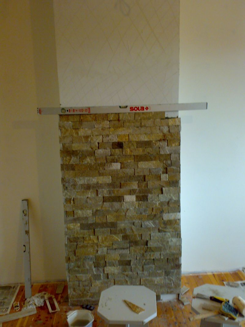

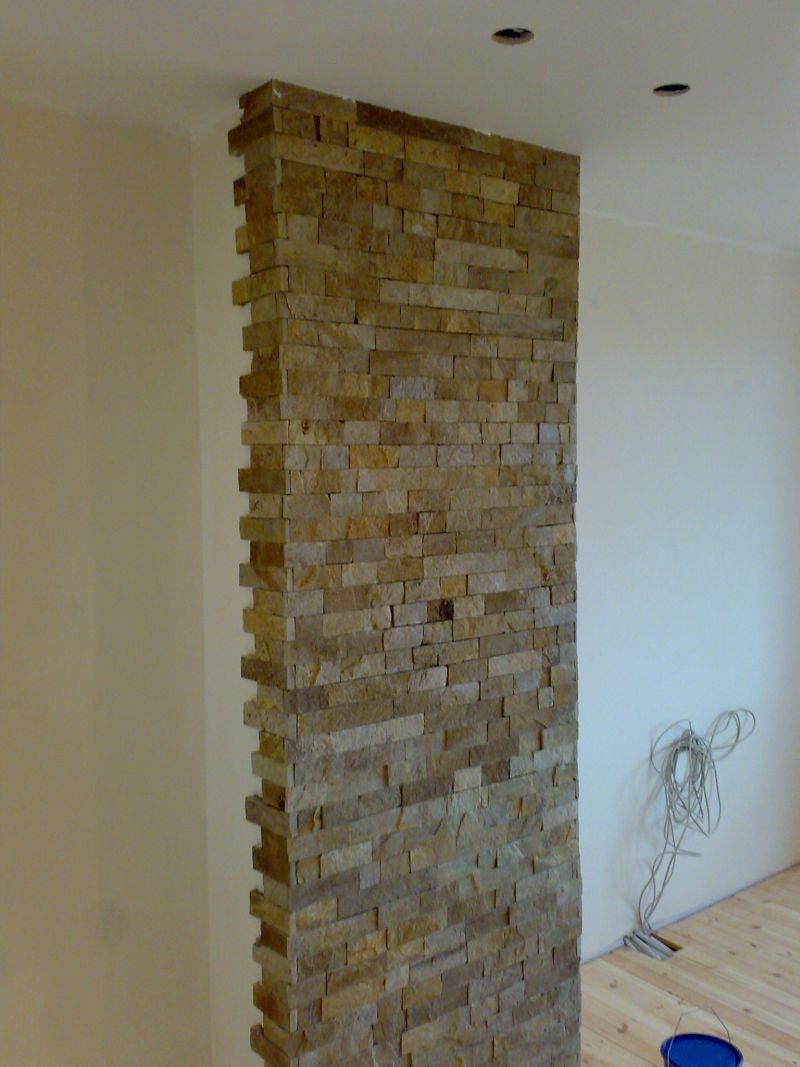

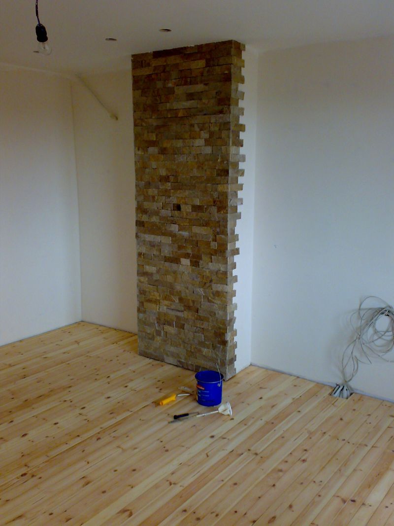

Ето другата част от снимките :

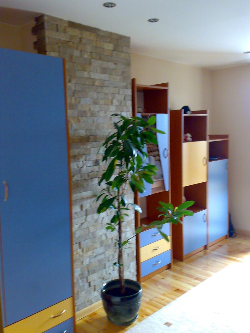

Прав е предишния колега , че вече е късно за питанки.Предполагам , че няма да се сърдиш на критики, но аз бих го довършил отстрани до края. Тези чветни мебели не стоят добре на камъка и дървото, но всеки е с различен вкус.

По принцип специалистите съветват при лепене на камък да се слага под него мрежа с винтове за картона.Не знаем какъв камък си слагал и колко тежи,но щом не се е свлякъл значи добре е залепнал...поне за сега.Като заработи печката на съседа отдолу ще усетиш.
а тези мебели направо къртят.
На това хубаво чамово дюшеме ще му ходят само едни хубави чамови мебели.Какви са тези сини ПДЧ-та.....малко като харизани стоят.

Какво лепило ползва за лепене на камъни?
По втория въпрос - земетресение над 7 бала :-D

Всъщност, ако кОмина се използва като такъв, а не като отдушник, от температурните разлики - задължително ще отлепи лепилото. Надявам се да не се използва за отопление, защото язък за ремонта иначе.
jekasus - майстор
Пух, само половината комин. Това са стари комини със сифона система.
А и не знаем нищо за комина и дали има комшии отдолу.
stiv1961 - майстор
Нема да се пУашиш, като падне камък пак го лепиш и те така :-D . Плюс това мебелите подпират част от камъните така че..... обаче дюшемето кърти :)
за лепенето на картона съм ползвал/PERFLIKS/на КНАУФ,а за камъните съм ползвал CEREZIT CM16fleks
комина поне засега под мен не се използва,но за вбъдеще незнам и за това реших да използвам пожароустОичив ГК
