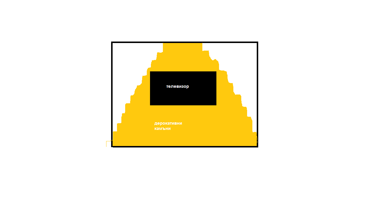

Така направих си стаята ,тавана с гипскартон и скритото лед осветление и луничките.
Искам по средата да сложа изкуствен камък ,с какво трябва да го залепя?
Отдолу е варо-пясъко-циментова мазилка грундирана ,отгоре кнауф ротбанд шпакловка ,после грунд и финишна шпакловка ,която е изгладена и отгоре пак е грундирана.
Трябва ли да срагам желязна мрежа от тази с големите дупки ,която да закрепя с анкери?
Стената е доста голяма ,по средата ще е телевизора ,ще го направя тип като на чертежа ,разбира се ще е по симетрично ,просто го метнах на бързо :)

ebahti - майстор
Мрежа се слага само когато се налива зад камъка, и камъните се фащат за мрежата с неръждаема или медна тел . Когато се лепят камъни е достатъчна само здрава основа , добро лепило и малко опит... казах [-(
