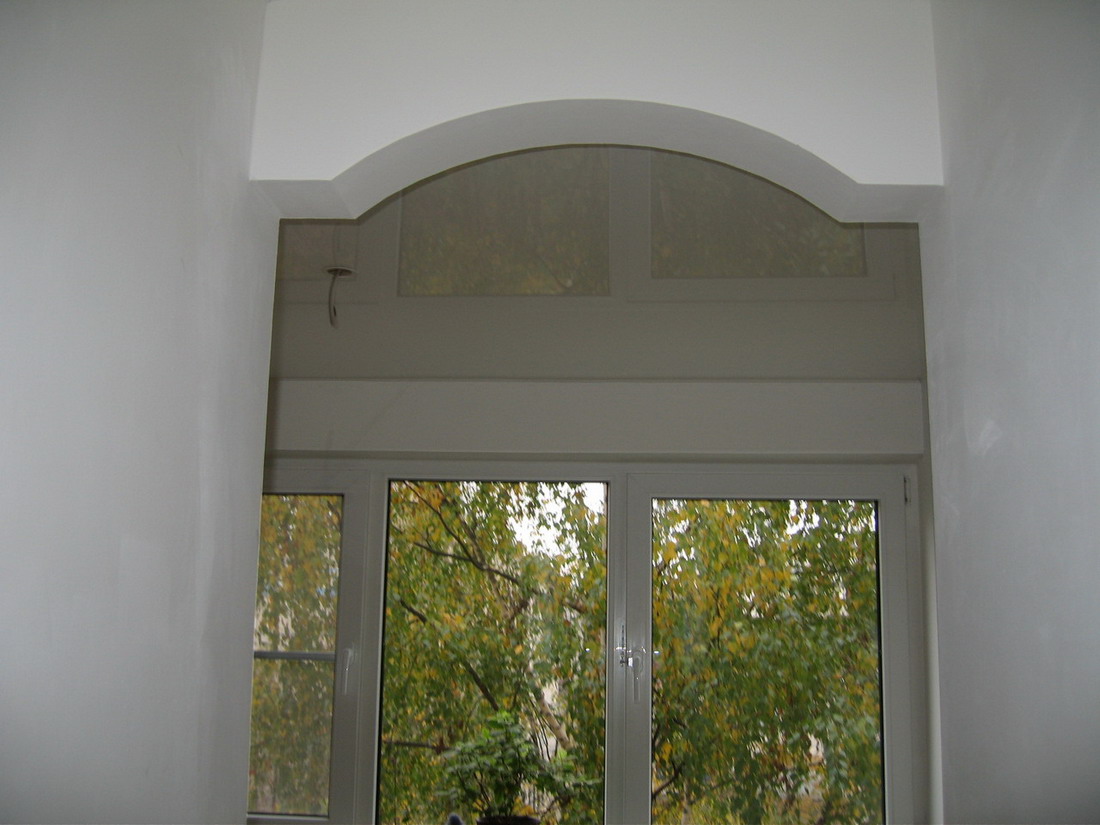

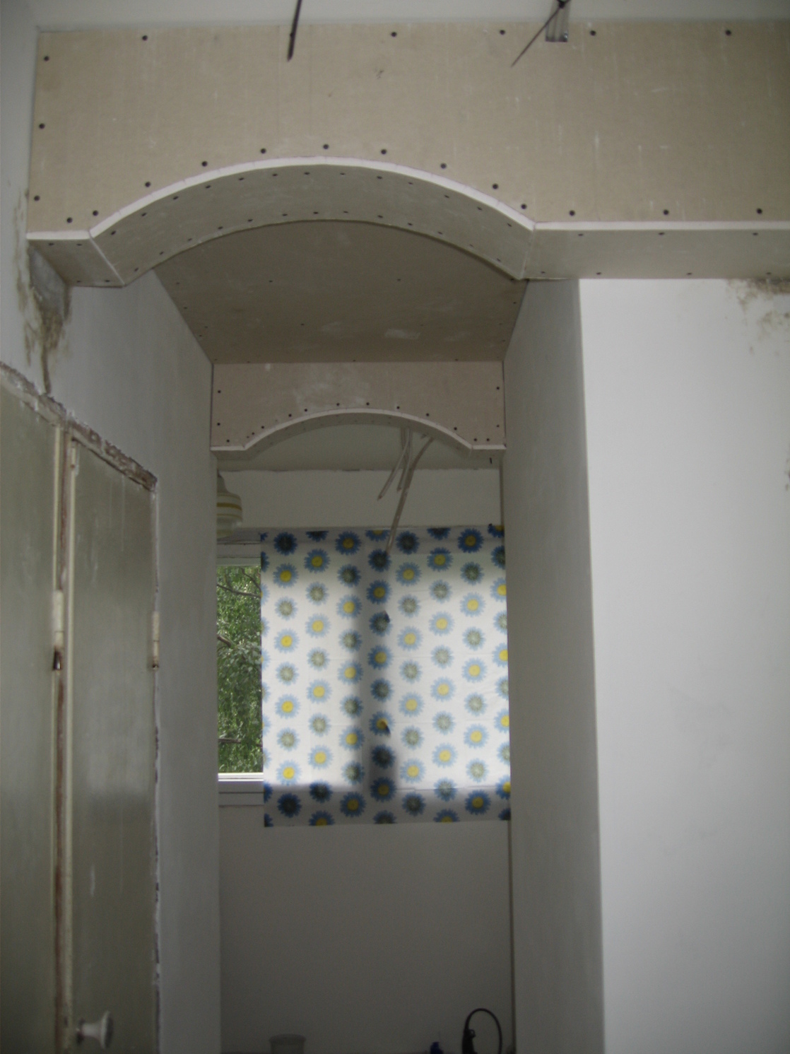

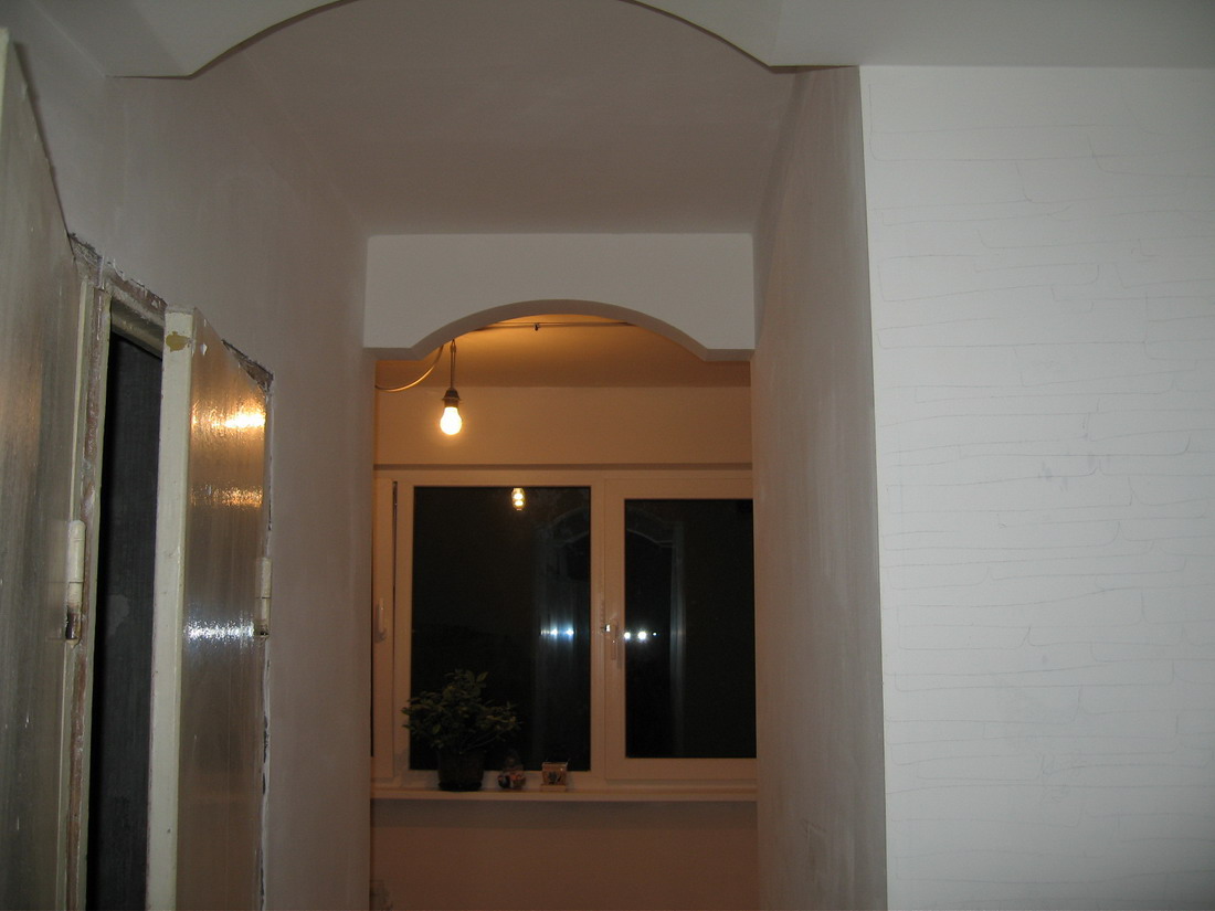

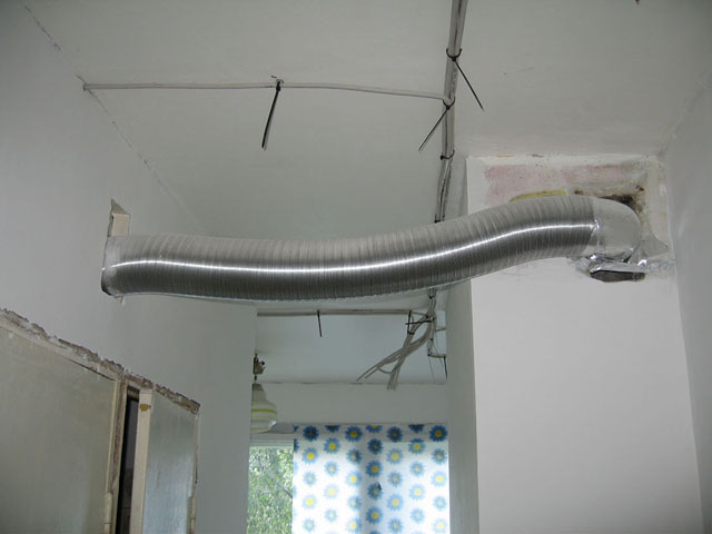

Ето ти снимки как скрихме един въздуховод, като направихме трегер.
doni - помощник
masteradmin , моля те покажи снимки на конструкцията на свода.

Няма проблеми да се направи с ГК. Пускаш само едно УД и за него захващаш картона(12мм) от двете страни, след това затваряш и овала и след като го вече е готово, завиваш по още един пласт ГК(12мм) на всяка една от стените, послемалко шпакловка и ооооооооп= 8см.
