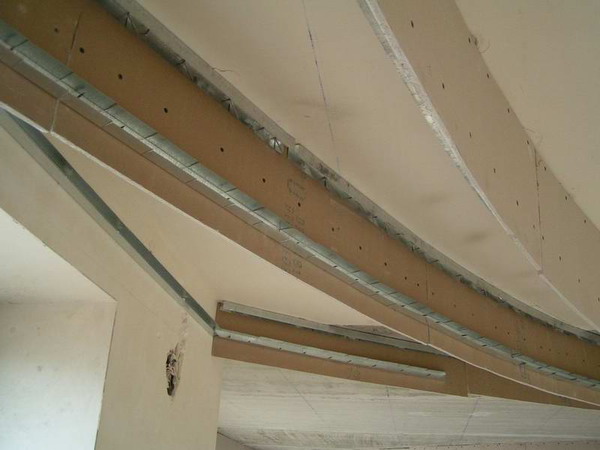

Имам един полукръгъл бар и искам отгоре да направя един овал от гипс картон за осветление. Как да стане по лесно.
6 мнения в "Как се правят овали с гипс картон."
masteradmin
- Мнения: 2565
Еми трябваше повече инфо да дадеш или снимка. Ето ти 2 варианта единя е по лесен а другия е за напреднали. Основното е 4е зарезваш профила като гъстотата се определя от ъгъла на огъване.
leonardo_vd
- модератор
- Мнения: 1052
Ако не ти се занимава да режеш профила, може да потърсиш готово нарязани, които евентуално са по-скъпи и не са толкова разпространене у нас. Иначе горните варианти са достатъчно добри за да се неправят овали от всякакъв вид.

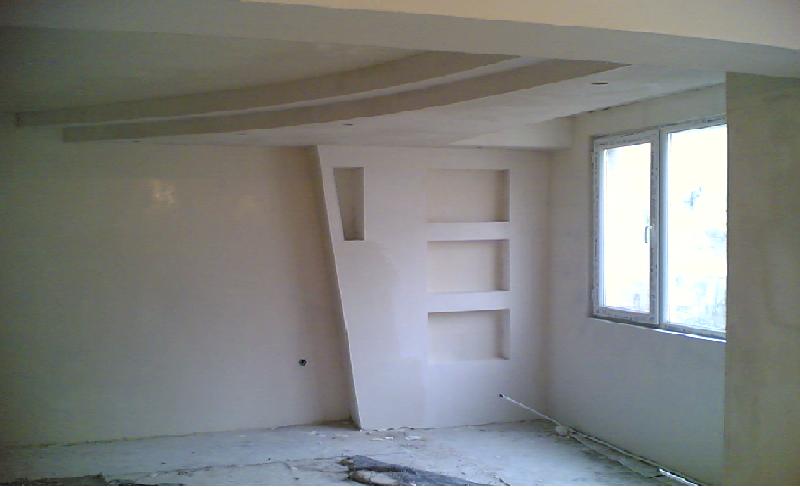

а ето как изглеждат такива неща в завършен вид.

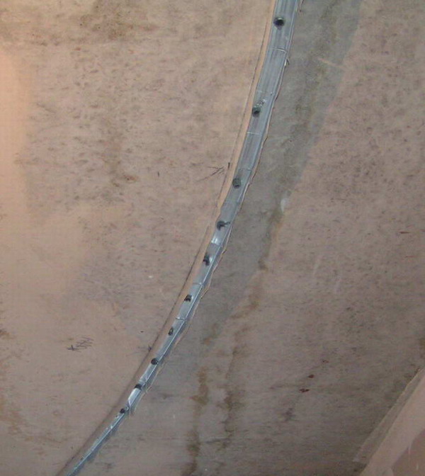

Горе към тавана гледам да работя с половин ЦД отрязано с флекса--става за секунди рязането. По-евтино става и много лесно се работи. Много добра форма придава при огъване, равномерна без ръбчета, към тавана лежи рязаното а надолу сочи борда на ЦД-то
