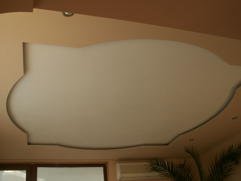

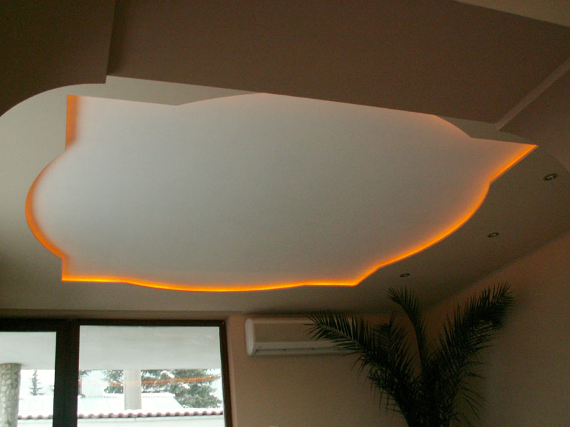

Във времето съм забелязал, че клиентите бягат от правенето
на скрито осветление и нива в апартаменти поради недостатъчна
височина... едно предложение от мен...
ниво -дебелина 4.5 см и второ ниво - чисто декоративно от един
пласт картон, който може да бъде изрязван във всякакви форми
или да дублира горното ниво
Става много финно и клиентите се кефят на ефекта.
Позволява дори скрито...
Загасено скрито осветление
Светнато скрито осветление
GeorgiRadevDu - специалист
Какво е разтоянието между двете нива, или си завил цд деректно върху
горното ниво.
The_FAN - специалист
Точно толкова
2,8 см. е светлия отвор - тури му и 1,25 картон и хоп - ~4см.
CD-то си е на окачвачи.... горния таван не е затворен изцяло...

от какви лампи е скритото?
тонито написа:
Хубаво би било да е неон ама скъпо...
Маркуч с лампи, но по-качествен...клиента така си го искаше
