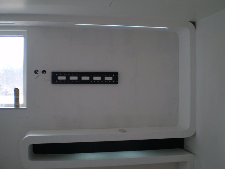

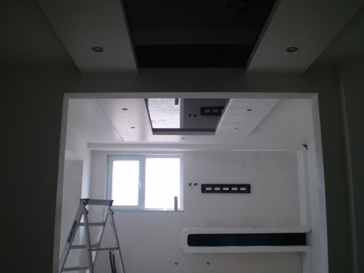

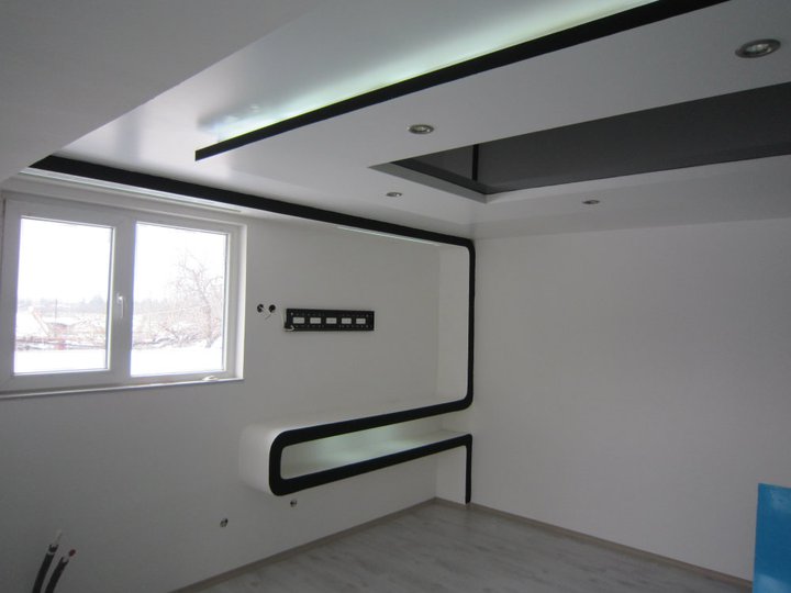

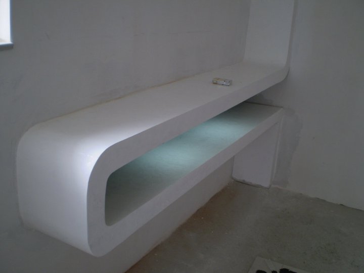

Здравейте колеги,този проект е реализиран успешно от нас преди около година.Не се получи точно като на снимката заради неподходящият терен за изява.Дано успея да кача снимки на това което се получи,в комбинация с опънат таван
П.П. До колкото с цапането,проблема го решихме с една разновидност на венициянската мазилка,която е с мраморен ефект
