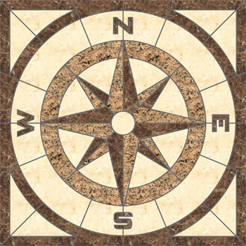

Това направих днес с една сеничка в коридоът вкъщи .. но нещо не ме озарява за цвят ? Идеи ???? Другите стени са със сива мазилка а подът ще е дъбов паркет в естествен цвят .
Колебая се дали да го оцветя като истински камък цялото или да остане едноцветно сиво или бяло да речем ?
baharkadirov - специалист
Предполагам, вдъхновението за това творение,е взаимствано от тука...Можеш да използваш същите цветове...Добре се е полу4ило...Само не ми се нравят обърнатите букви...W,N и S

Материала е "специален" , италиански предназначен за стенна щампа . Камъните също са правени с комплект за стенна щампа "shallow dry stack " ,компасът е от щатите и по принцип е подов но се понапънах и го "качихме" на стената .
Оцветяването се прави първо с патинитаща бяла боя , след това има черна , която леко е отмита на места ,след това добавих малко златен перлен прах ( той по принцип е предназначен за оцветяване на декоративни епоксидни смоли ) и накрая има сийлър който е сатен(50% гланц)
