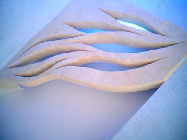

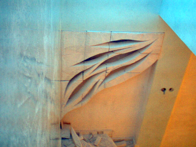

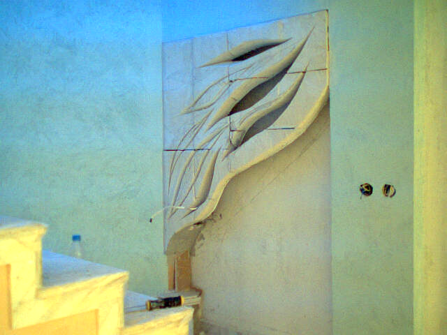

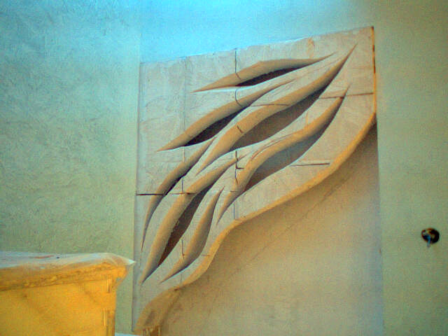

Значи .....трябваше да се измисли нещо да скрие "дулапа" в стената и да има ефект едновременно :? . След доста скици и мислене , това ми роди кратуната :lol: . Е можеше и повече , но - това е положението . Основата на стеничката е от гипсокартон , не ме питайте как съм лепил и с какво съм подпирал газобетона да залепне за картона . Лампата и сами можете да се сетите как се сменя :-D Финиширал съм я с Флорентинска мазилка (но май трябваше да е по ярък цвят ?!?!) Дайте малко мнения плсс :|

Виждам че стълбите са точно срещу нишата. Няма ли оопасност ако някой залитне по стълбите да се подпре на газобетона и да го счупи?

Лео , нема невазможно , както ти казваш . Ако некой ско4и върху него сигурно ще го потроши :-D Ина4е съм взел неккви мерки , итонга е залепен за картона с дебел пласт теракол .След изрязването със всевъзможни сечива съм го облепил с мрежичка и сам го омазал цялото пак с теракол с 4етка . Шпакловано е с унифлот , 4е най-як ми се вижда и еластичен , а и по лесно се шкурка . Та надявам се да не му се слу4ат лоши неща :)
leonardo_vd - модератор
Иначе замисъла и изпълнението са перфектни, дано няма инциденти. Можеш отгоре да сложиш табела :-D ЧУПЛИВО
