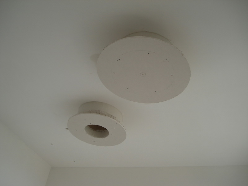

По същият начин, като на тавана. Лично на мен ми се виждат много неестествени. Със скритото осветление трябва да са с дебелина минимум 8-10см и точно за това ще седят(и седят на снимката), като изникнали от нищото.
vasilrig
- Мнения: 45

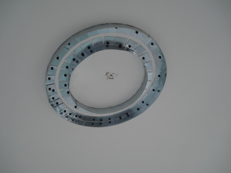

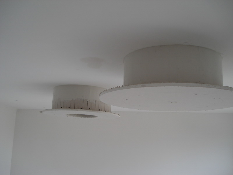

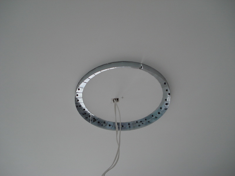

ето нещо подобно, на таван е и основата е гипсокартон, не сум сложил още бордовете за скритото но мисля че е ясно основното.
