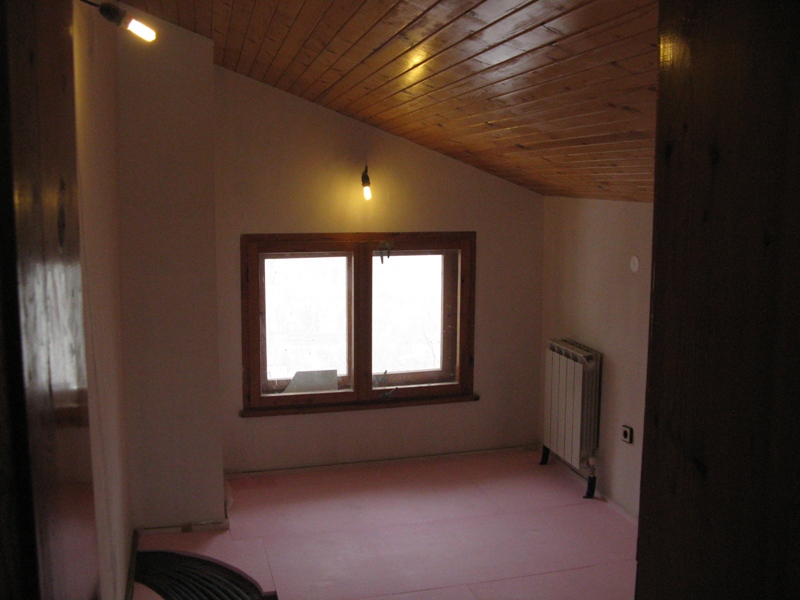

Може ли да ми предложите идея за перваз между дървената ламперия и стените на таванския ни етаж. Общо взето се чудя за дървен перваз с цвета на ламперията, но големина и форма? Трудно ще се лепи, по-скоро с крепежни елементи към стените. Ще са ми нужни грубо около 90 метра. Две от стаите са с наклон 20 градуса. Благодаря предварително.

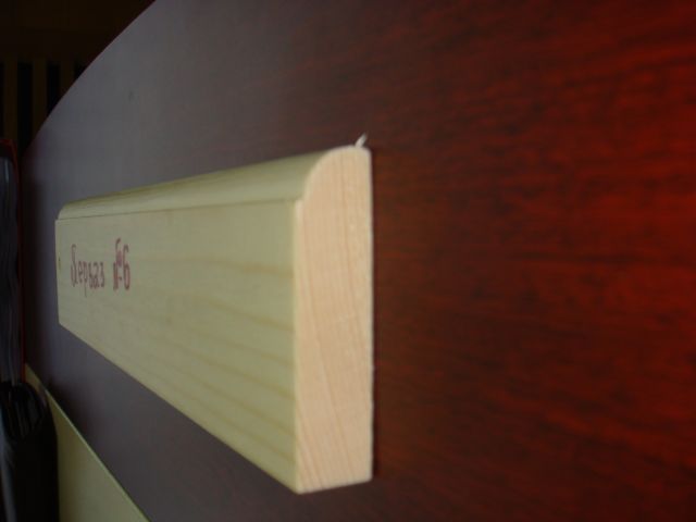

Eми сложи си дървени первази http://shop.woodbulgaria.com/category/12/pervazi.html
Лакираш със същия лак и ковеш с такер с пирони :)

Решението е малко сложно на тази задача.
Там където стената и ламперията са под 90 градуса е ясно, че може да се направи със стандартни материали, но там където стената и ламперията се срещат под ъгъл различен от 90 градуса ще трябва да се правят.
prascho - майстор
Е да, прав си. Голяма част от дължината на первазите ще бъде на ъгъл 90 градуса и стават стандарните модели. Но има нужда от още два модела:
- в ниските части е необходим перваз 90+20градуса /ската/ =110 градуса - около 14-15 метра
- в срещуположните ъгли на тези помещение е необходим перваз 90-20градуса=70 градуса - около 14-15 метра
Преди години смятах наклона на двата ската чрез схема на Аутокад и излезнаха и двата около 19-20 градуса.
Но тези два модела первази трябва да са със същата шарка.
П.П. Макар, че стандартен дървен перваз на 90 градуса с изрязан ъгъл отзад ще пасне до известна степен /може да се нагласи/ и в тези части. При ъгъл 70 градуса ще закрие/затвори/ по-голяма част от ъгъла. Ще изкочи напред, докато при ъгъл 110 градуса ще потъне в ъгъла. С две думи не знам дали ще паснат преходните между первазите на 70,110 градуса с тези на 90 градуса. Може да се разминат по височина.

А ти купи си един перваз и го наложи. Може и да стане :-D При мен, при наклон 10 процента, си пасна идеално.
