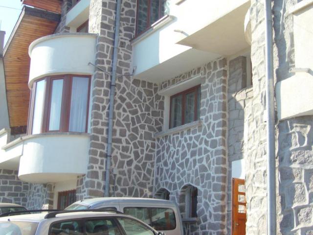

Как най-лесно да измеря това
Касае се за линейни метри а не за квадратура
Става въпрос за фугите на камъните
Успяхме да го направим сега ако успеем да го измерим за да си вземем парите :?

Нещо не схванах. За облицовката ли става въпрос или за фугирането? Фугата ли трябва да се измери в линейни метри?
Profi Stroi - специалист
Фугата да
Облицовката се знае колко е
Но фугата не можем да измерим точно
Ако я измерим колко е на квадрат и смятаме приблизително е единствения начин но собственика или ние се минаваме

Няма друг начин. И аз това мислех да ти предложа. Пробвайте да я измерите колкото се може по-точно в един квадратен метър и направете измерване на още няколко места. Вземете средна стойност и не би трябвало грешката да е голяма. Абсолютно точно е ясно, че няма как да се измери.

Надявах се да се даде някакво решение но отклонението ще е 1:5
Как да е
Няма друг начин ще мине и от нас малко няма как

Има и друг начин, но вероятно не знаеш точното количество материал, който е влязъл. Измери ширината и дебелината на фугата и ако знаеш ОБЕМА на материала можеш да получиш дължината. Но ако не знаеш точното количество материал пак ще има грешка.

Мисля че по твоя начин ще е доста точно между другото---мериш един м2 и така................няма да сгрешиш ми се струва

Снима се това със фото апарат, после се вкарва в някаква CAD, програма като се вектроризира. От нейните инструменти вече ще може да разбереш какава площ имат фугите. Делиш на дебелината и получаваш общата дължина.
