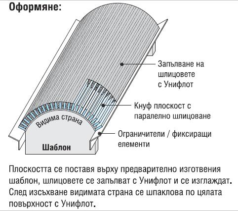

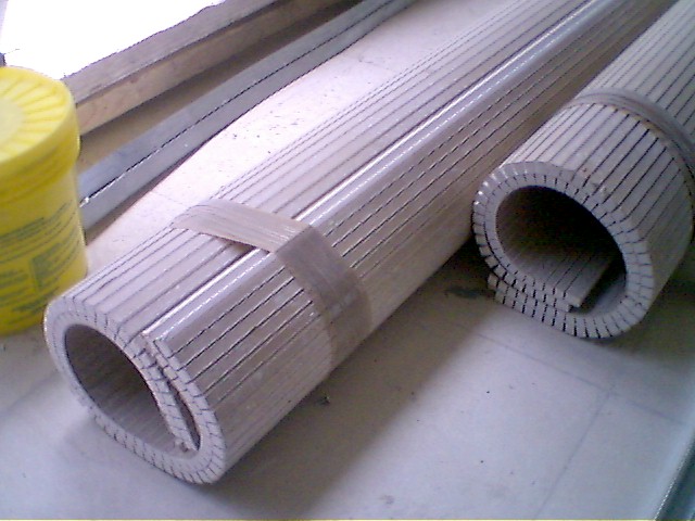

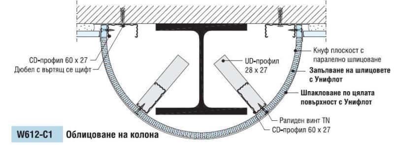

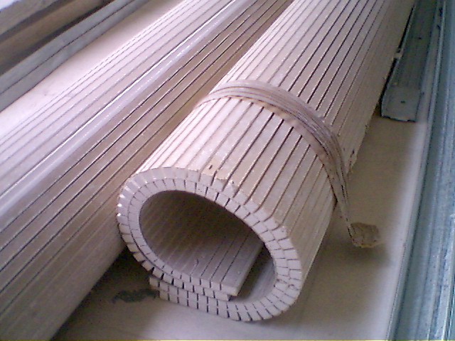

Прав си. Но това е фабрична паралелно шлицована плоскост - скъпа и труднооткриваема. Освен това е доста специфична за работа ...
Иначе ефекта е много добър, при правилно изпълнение и наистина е подходяща за малки кръгове.
Това е да кажем половината - още една форма и кръга е готов ;)
Предварителна подготовка на елементите
Shlic forma.jpg (46.03 KиБ) Видяна 14069 пъти
