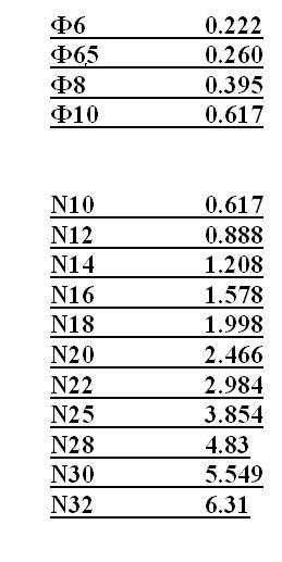

Пиши какво желязо ти трябва точно.Предполагам ти трябва ф, щом е за декоративна цел.Цените в момента са около 1.2 лв/кг
Прилагам таблица с относително тегло за видовете желязо, с чиято помощ можеш да пресметнеш колко ще ти излезе в килограми.
Формулата е следната:
БР елементи х относителното тегло за вида желязо х дължината в см делено на 100=килограмите на желязото.
