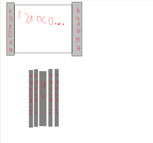

Така представете си следната стена (рисунката)
на тая стена трябва да монтирам платно от паркет 2.2мм
на паното(колкото е стенара) трябва да монтирам плазма
давайте акъл как да я хвана тая "стена"за да е здрава
мерси предварително. :?

Moят съвет е, ако имаш възможност разбира се, да сложиш някакви по здрави винкелчета вътре в стената и да захванеш плазмата за тях :wink: Защото плазмите са много тежички и незнам дали ще издържи стената след като се окачи плазмата :?
ribnikolaevi - майстор
Потвърждавам :-D . Скрий някаква носеща конструкция, нека паркетът е само външен слой.
Matchless - специалист
Окачи я с два дълги анкерни болта.Като такива който изпозват за окачването на скрит климатик на таван ако ги знаеш.Ще стане най бързо и най-лесно и със сигурност най здраво.

Ок за плазмата разбрах :gott: ,а за самата стена можели някои друг съвет.
marto - специалист
Не го разбрах много добре въпроса ...но да пробвам,значи от двете страни на стената има колони нали??До тавана ли ще е стената??И вместо боя за декорация паркет нали така??
Ако е така стената ще стане много здрава!!гледам че е и 4 пласта картон а ако не си достатъчно сигурен в него слагай ЦВ-тата на 40см вместо на 60см :wink: Можеш да си сметнеш къде ще ти е захващането на плазмата и там да сложиш профили макар че "охлювите"също са надеждни,вариантите са много но се опитай да обясниш по-точно за какво става дума за да ти дадем компетентен и надежден съвет :)
The_FAN - специалист
За да стане здрава стената не забравяй при реденето на картона да разминеш фугите на долния и горния пласт...там дето се събират два листа от долния пласт да се пада средата на лист от горния пласт .... ако има фуги изобщо

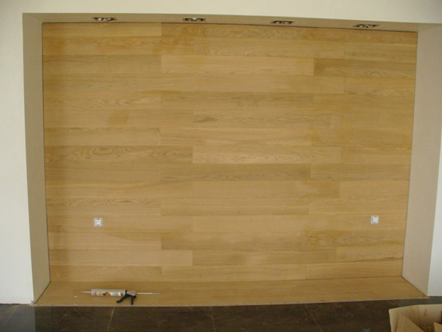

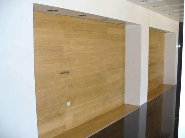

Благодаря на всички които писаха :gott: стената стана супер
ето малко снимки :-D
leonardo_vd - модератор
Браво. Много хубаво се получава.
bullet - специалист
Много добре е станало.
А как се монтира паркета за стената?
