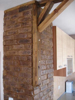

Имам идея да облепя комина с изкуствен камък, но понеже в горната си част се нагрява доста /от коминни тела е/ се притеснявам дали лепилото /Baumaster/ за камъните ще издържи. Самите камъни също не са леки.
Посъветвайте ме как да реша проблема?

Не ми идва друго наум, освен след замазката да облицовам комина с каменна вата с висока плътност, да я шпакловам, а на шпакловката да редя камък.

На мен също ми предстои такова нещо и не се бях замисляла за този проблем. Като се измаже комина на мазилката не й става нищо. По тази логика, ако се използват традиционните материали за лепене, а не новите лепила, дали ще стане?

- Като казваш "в горната част", къде имаш предвид - до тавана ли?
- Като казваш "нагрява се доста" - колко доста? Може ли да си задържиш ръката продължително без да те изгори?
- Камината зидана ли е или е горивна камера?
- Има ли вече някаква мазилка върху тия коминни блокчета?

Защо ще слагаш вата на комина!!!!! До колкото знам ватата е изолатор, а едно от предназначенията на комина е и такова, да отдава топлината, а не само да отвежда дима. Под мен съседите имат локално порно парно на дърва и комина им минава през две мои стаи. Трябва да ти кажа, че цяла зима този комин ме топли. Да са живи и здрави хората. Така, че аз не бих сложил изолация на комина. И аз ще редя такъв декоративен камък, та и на мен ми е интересно.
rockwall - майстор
виж този линк http://www.culturedstone.com/photos/fir ... eys.asp#40
всички снимки са на комини, облечени с изкуствен камък, а този долу пък е в къщи от 2005-та
щом мазилката и шпакловката са още на комина, значи не се нагрява толкова, че да се притесняваш за лепилата и облицовката
успех
