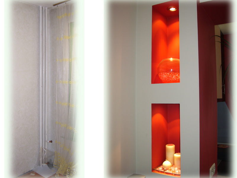

Идеята ми е да прикрия тръбите на вертикалните щрангове с декоративна кутия с ниши от гипсокартон. Нещо като тези на първата снимка, но не съвсем. :)
Всъщност декоративната колона си я представям триъгълна, под 45 гр. спрямо стените и със засечка от по 7-8 см. от двете страни, като на втората снимка.
Моята представа за декоративната колона.
Тръбите, които искам да скрия с колона и подобни на показаните ниши.

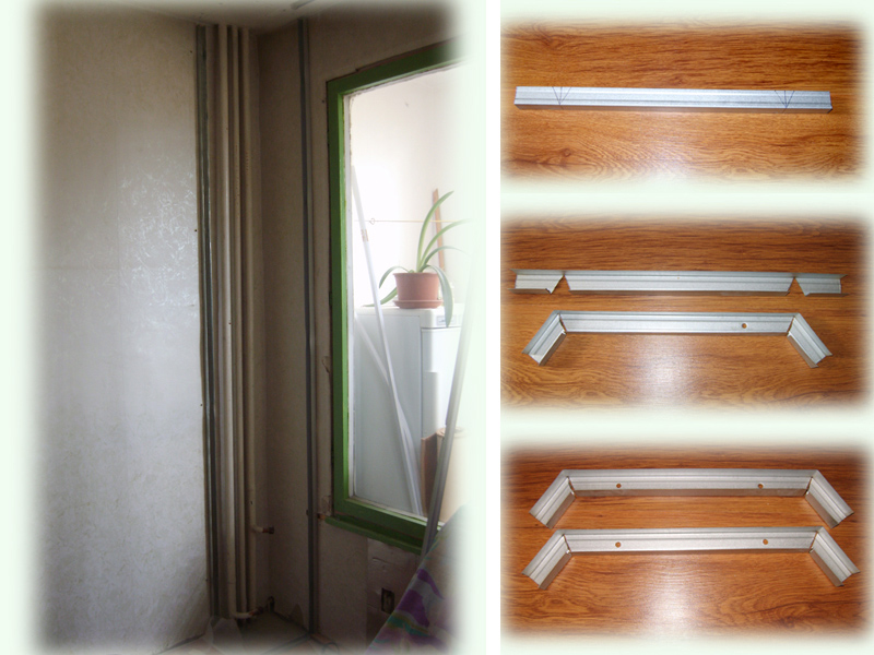

Вчера спретнах следната конструкция (снимка 1):

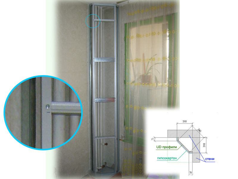

CD-профилите в средата съм ги поставил с цел - това ще ми е отстоянието на нишите една от друга. За направата на самите ниши ще питам по-късно. Сега ме вълнуват следните въпроси (снимка 2):
- мога ли да захвана хоризонталните профилчета, които ще са дълги по 70 мм, само за UD-профила, който е по стената?
- Като се има предвид, че ивицата гипсокартон ще е широка 70 мм, горе-долу през какво разстояние да ги поставям? Закрепването с рапидки тип "копчета" ще свърши ли работа?
Хоризонтални профили по късата част - как?
Поставих вертикалните UD профили и малко си поиграх с горния и долен хоризонтални профили.
