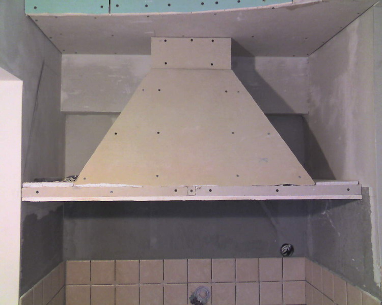

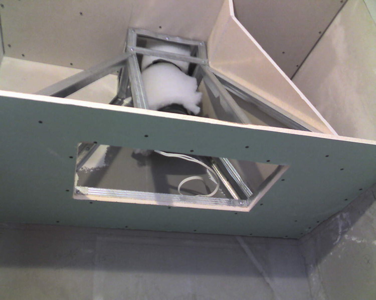

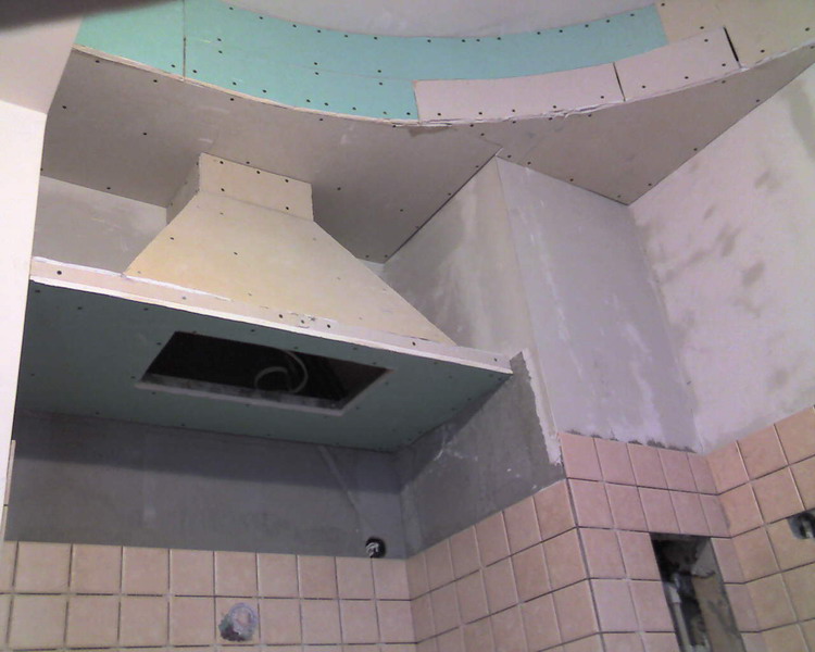

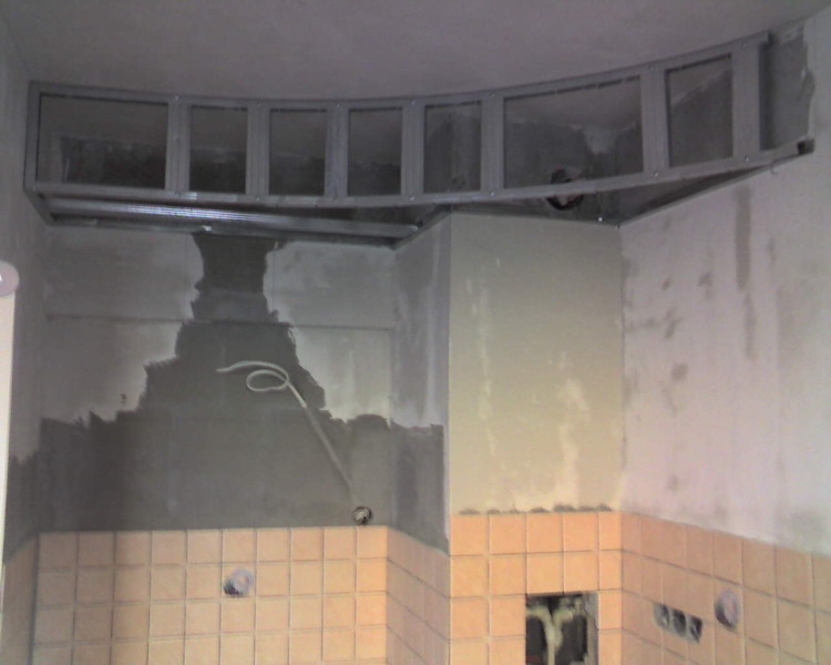

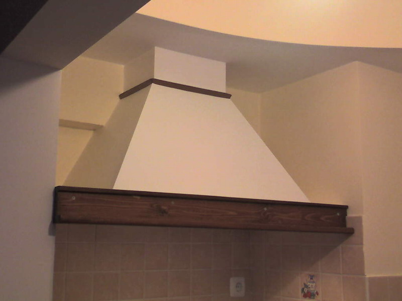

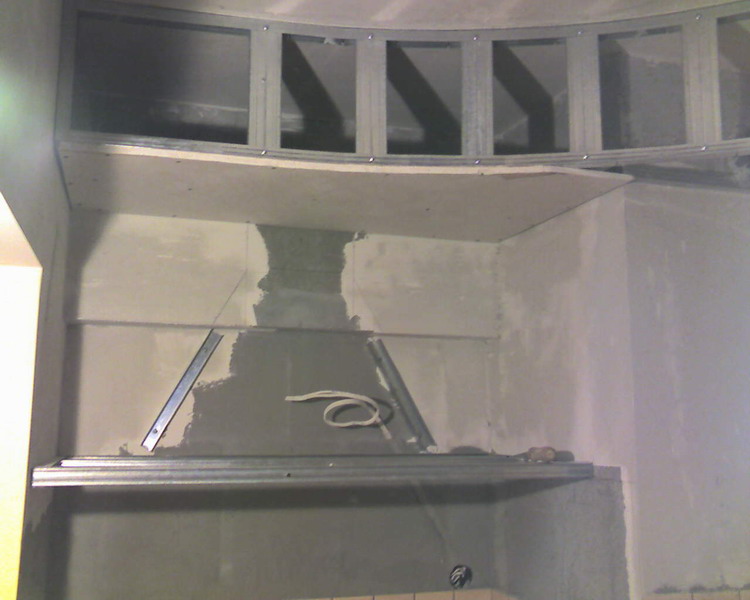

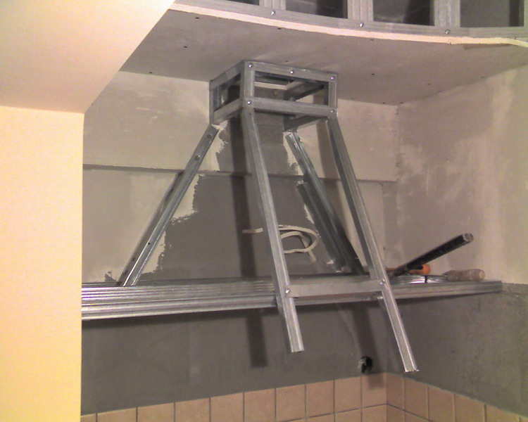

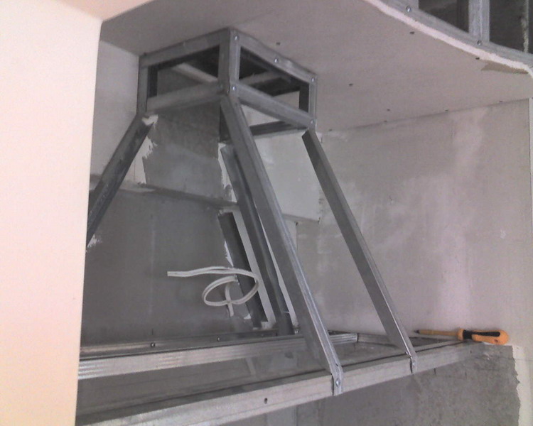

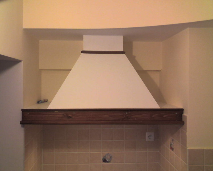

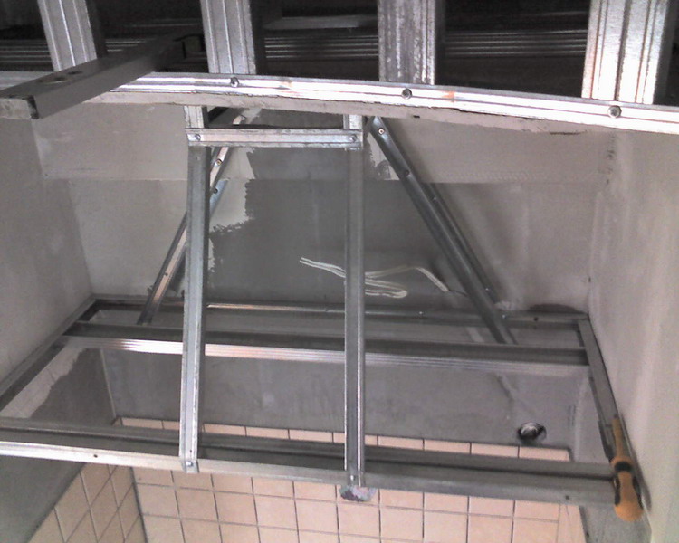

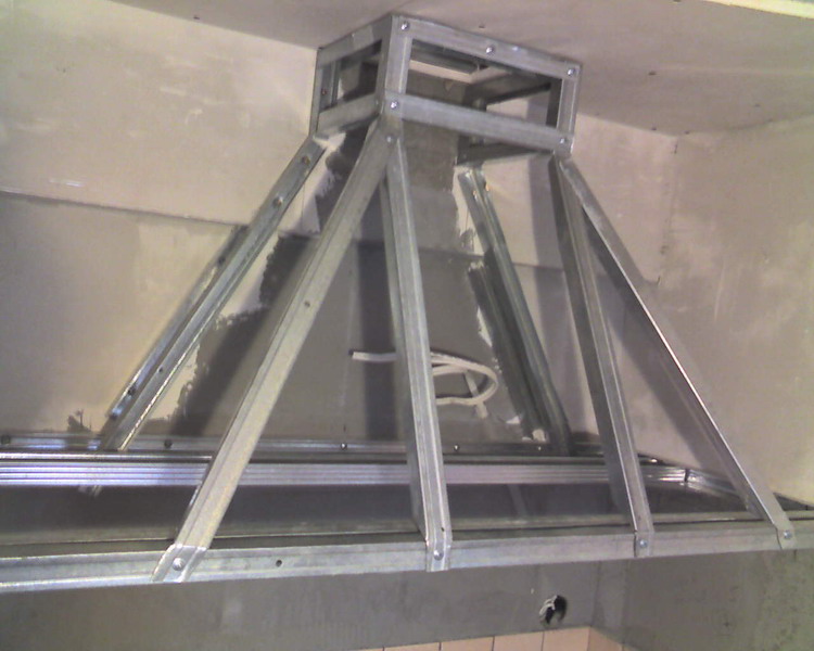

Преди година изчетох доста от материалите Ви тук и реших да си направя аспиратора от ГК.
Като благодарност ще изпратя и снимките, ако на някой му хареса идеята!
Успех :)
sasooooooooo - "специалист"

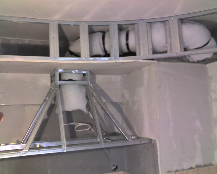

ето и други

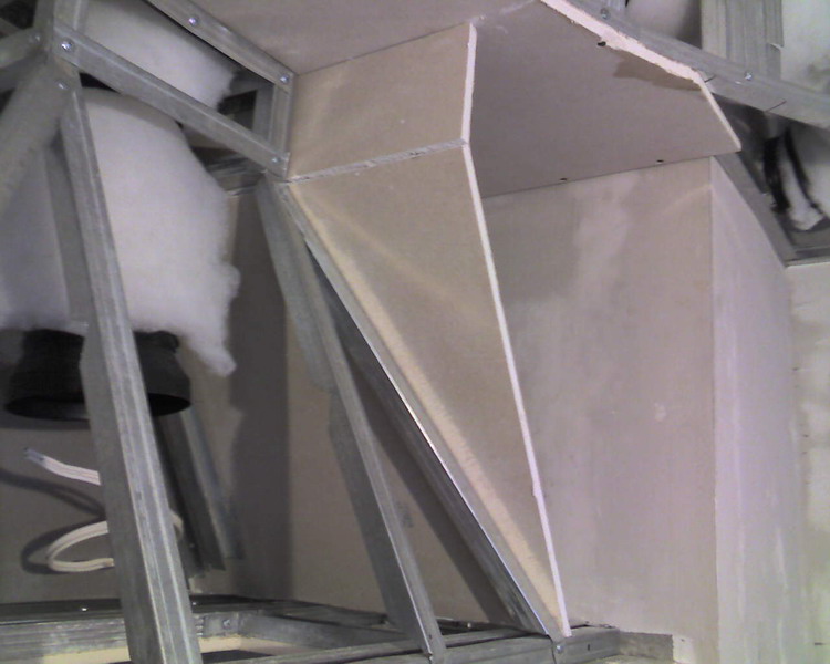

и последните
Аспираторът, който се монтира вътре е за пълно вграждане

Хубаво е станало.
Тръбата ПВЦ ли е, какъв й е диаметъра и от къде я взе?
Много се радвам, че Ви харесва идеята ми.
По въпроса за тръбата, тя е гофрирана алуминиева, ако не се лъжа. Диаметъра се избира според аспиратора /респективно обема на помещението/. В моя случай тя е ф120, а цената на тръбата май беше 12лв.
Искам да отбележа,че самият аспиратор е за пълно вграждане, а "първообраза" на шапката, ако мога така да го кажа е модел на Faber.
Колкото до снимките, наложи се да ги компресирам до 600/800, защото 1,3Mp не ги приема.
