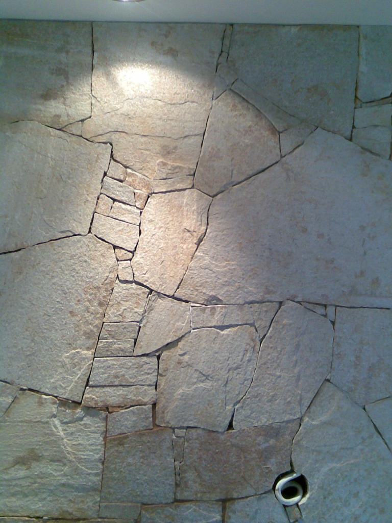

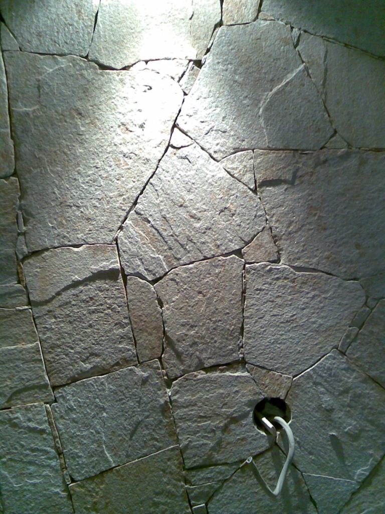

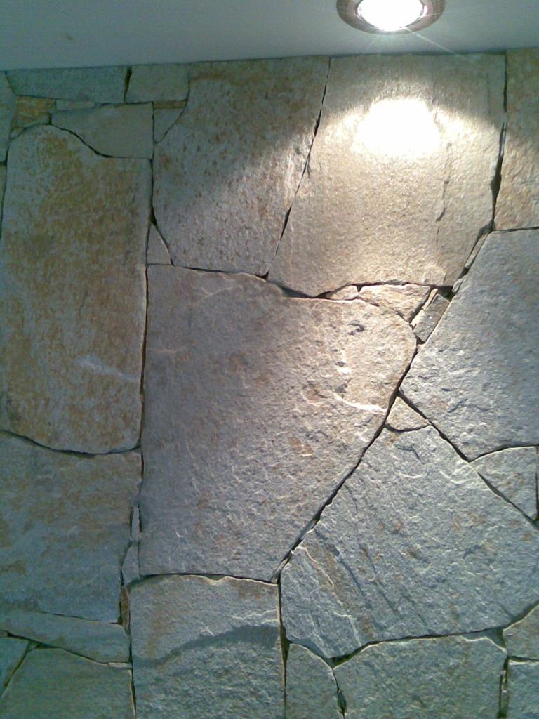

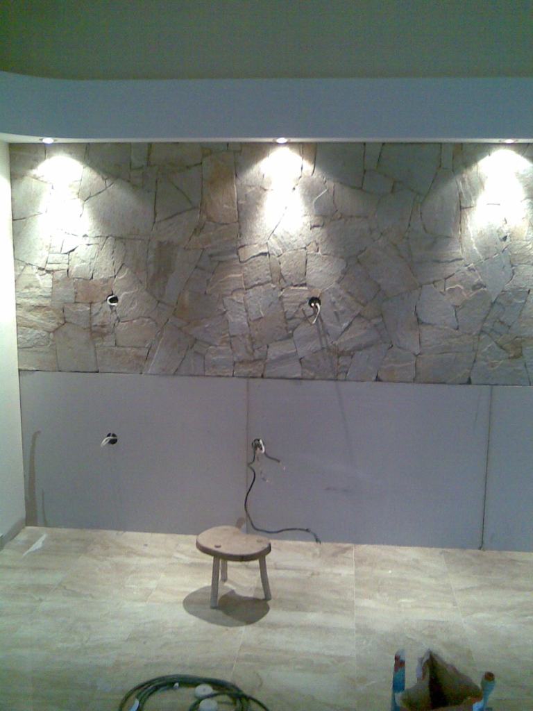

nanna_77 - напреднал
Да покажа едно изпълнение без фугиране
jekasus - майстор
Голяма играчка, Браво!!! Като гледам е кухня, някакъв импрегнант?
rockwall - майстор
добре се е получило :supz:
една препоръка към всички, които ще монтират неоформен камък
Правило на каменарите е да се намали до минимум броя на елементите на една вертикална фуга - т.е. ако има един голям камък със вертикална страна 40 см, до него да не се редят 10 бр по 4см, а 2, максимум 3 бр. по-големи камъка със сбор на страните 40 см.
С други думи - вертикалната фуга не трябва да е повече от 2-3 елемента и не трябва да продължава от пода до тавана, освен ако така не пожелае клиентът.
