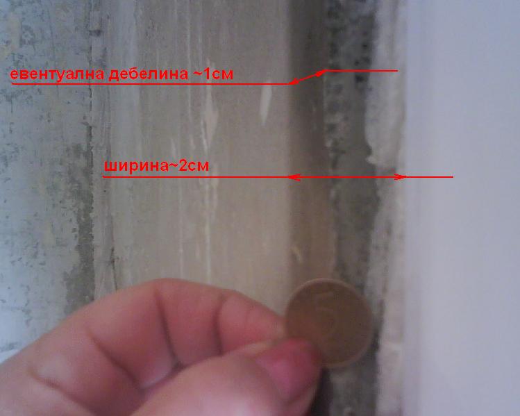

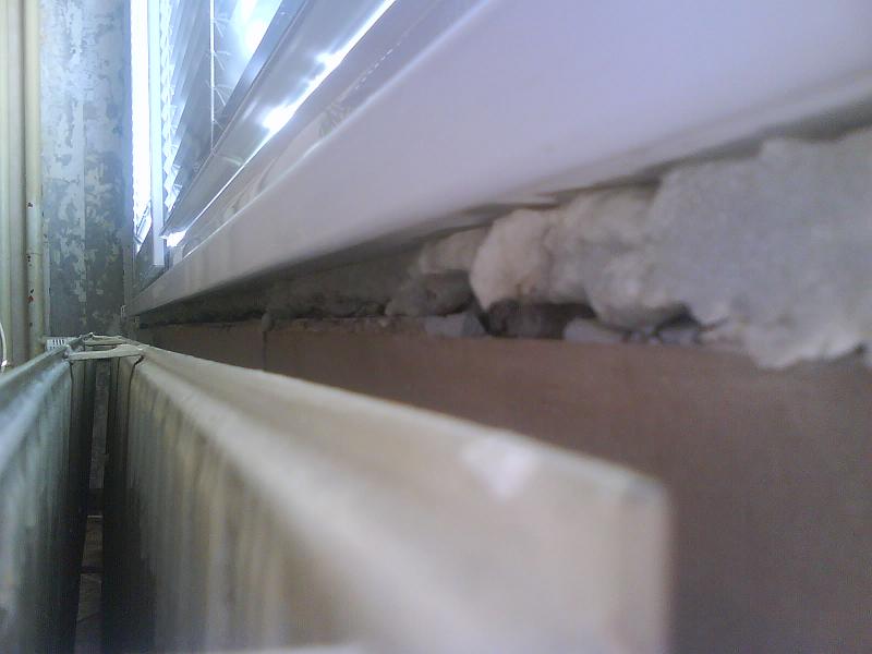

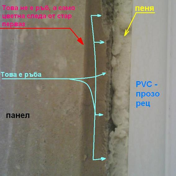

Какъв материал бихте ми препоръчали за "обръщане" при положение, че фугата е много малка ~1см/2см, прозореца е на една линия с панела: теракол, гипс, силикон или нещо друго? Основното ми опасение е, че материала няма сериозна основа, за която да се хване :?
Тук изглежда даже, че прозореца е по-напред, но това е заради допълнитетелно поставения перваз отдолу
съпоставка на дебелината
фуга - дебелина.JPG (32.66 KиБ) Видяна 9840 пъти
в близък план
въпросния прозорец
