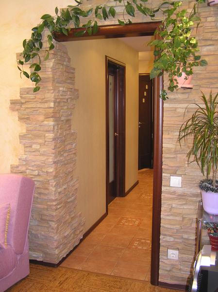

камъка го купих вече,остава да дошпакловам стените,въпроса ми е как се процедира-коя операция след коя се извършва.след като изшкуря стените да налепя камъка там където ще слагам такъв и след това да бочдисам стените или обратното.....спрял съм се на нещо от сорта....
045%20%C8%F1%EA%F3%F1%F1%F2%E2%E5%ED%ED%FB%E9%20%EA%E0%EC%E5%ED%FC%20%E2%20%20%E8%ED%F2%E5%F0%FC%E5%F0%E5%20%20%EA%E2%E0%F0%F2%E8%F0%FB%20-%20%E4%E8%E7%E0%E9%ED%20%EF%F0%E8%F5%EE%E6%E5%E9.jpg
045%20%C8%F1%EA%F3%F1%F1%F2%E2%E5%ED%ED%FB%E9%20%EA%E0%EC%E5%ED%FC%20%E2%20%20%E8%ED%F2%E5%F0%FC%E5%F0%E5%20%20%EA%E2%E0%F0%F2%E8%F0%FB%20-%20%E4%E8%E7%E0%E9%ED%20%EF%F0%E8%F5%EE%E6%E5%E9.jpg (104.05 KиБ) Видяна 10383 пъти
така около вратата навсякъде.

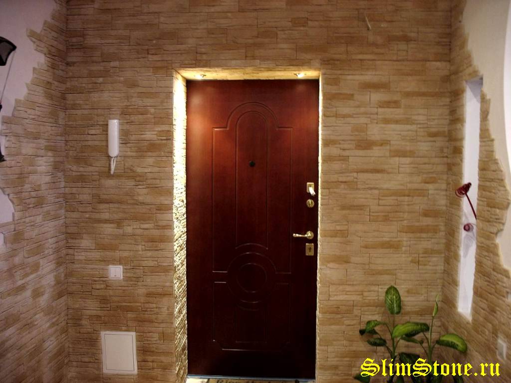

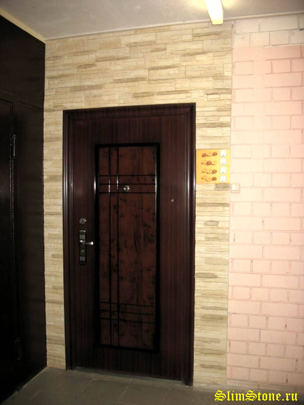

и на едната стена...
dv (28)big.jpg (96.35 KиБ) Видяна 10383 пъти
...нещо подобно камъка ми е като на един колега подобен на предната страница
на една колона.и последно само с флексово лепило ли да го лепя?

надявам се, че не шпакловаш стените на местата, на които ще лепиш камък :?
Боядисването може да се прави и преди и след монтажа - зависи кой ще го прави и как точно ще бъдат оформени камъните. Ако искаш страничната им част да не е в цвета на стената и си сигурен, че няма да изцапаш вече боядисаните стени при лепенето - можеш да го направиш и след боядисването.
Не мога да ти препоръчам правилен начин, защото не знам какъв е точно случаят, но лично аз бих сложил камъка преди боядисването, а после ще го скрия с найлон и ще боядисам.
По принцип боядисването е добре да е преди голямото чистене, за да не минаваш после стените с прахосмукачка (както на мен ми се наложи след едно циклене във вече боядисан хол)
Ето ти нещо готово, което имам като инструкция
УСПЕХ и другия път като купиш камък - виж от опаковката кой е производителя и го попитай всичко, което те интересува.
