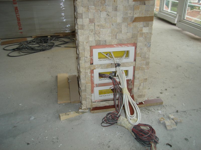

Илияне , понеже плочката е мн проблемна към залепване , и мека , огъва се
камъчетата заради мрежата и хартията отзад трудно конт. с лепилото .
Така размазвам плътно на 100% плочката , иначе 1 камъче да остане , и после да падне ....
и цял живот мъртъв .
над 150лв/м.м струват , и моя труд още толкова , и материалите , и шпакловката която е платена .
Криза е все пак - няма за пури :evil:
Това е оформяне на ъгъл тип "Рокуел " , харесва се от всички , но пак има мн. проблеми ...
Оформянето тип " SHL " , тоест като кръстата превръзка на тухли е
двойно по- хубаво и здраво , но над 4 пъти по- трудно и по- бавно.
За това избираме тука "Рокуел"

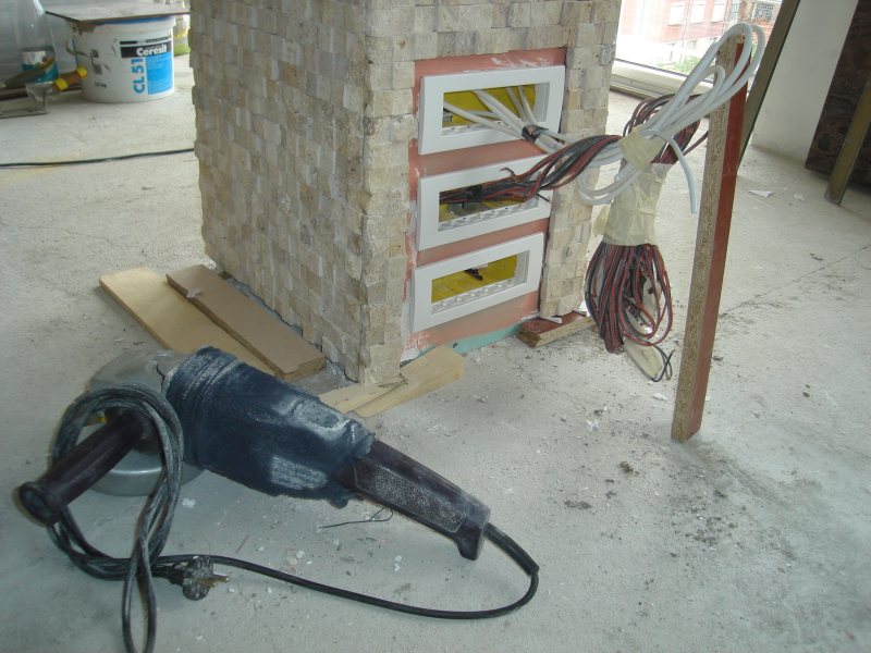

Тва оформяне около контактите , не са симетрични , това е ...
Вижте ъглошлайфа откъде се опитва да смуче прах ...

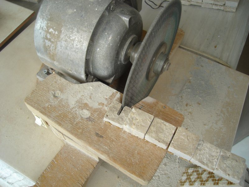

ии това е бааавно , мн. бавно оборотна машинка за рязане на вси1чко .
Прахът не се разлита , а пада долу , няма и шум...
Мн гот... :-D

Eмо, много съм заинтригуван, кабелите за какво са :?
emil_v r - майстор
Кабелите идват от тавана .
коаксиалните са за тиливизия , две сателитни антени , местна кабелна , и другият ... ще питам, не знам.
Най - долу е 220в един брой. По средата изводи от високоговорителите , които са навсякъде , бани кенефи , хол , спалня ,фитнеса.
долу има уредба , забравих марката която е за тази цел , демек мн.канална + отд. канали за всеки говорител .
Обхваща ТВ ДВД СД БМП СТЖ КТВ като интилигентно се превключва сама ( поне докато не полудее :-D )
Командва се от няколко дистанционни на 2,5 Гхц от което естеств. регулираш всеки говорител където и да си.

Значи забележи ъглошлайфът от къде тегли въздух , ... и от към четките , и от където се върти дръжката , по филтърът си личи ясно.

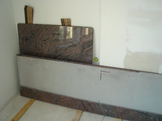

Това са плотове от гранит , някой ги коментираха нещо.
