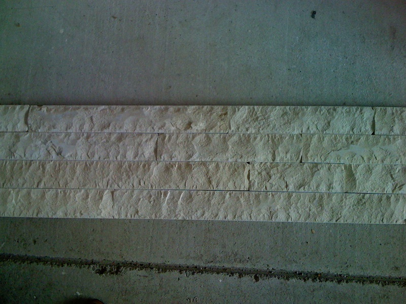

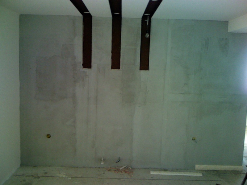

По проект беше предвиден един испански гранитогрес, който имитира мн добре камък - VIVES, само че цената леко отблъсква и по тази причина минахме на сегашния вариант. А и с гипсокартона трябваше да отделим едни линии по стената, които се пускат от тавана. Без картон нямаше как. Камъка си става добре, аз съм доволен ;) Използвам също 8мм гребен, като мажа на стената и на камъка. Не излиза по фугите и почти не се налага да зачиствам. Стелко, този камък изглежда почти като моя...много добре си се справил с лепенето. Поздрави ;)
Нареден по пода...за проба

Стената...
podgotovka za kamak.jpg (104.4 KиБ) Видяна 9147 пъти
