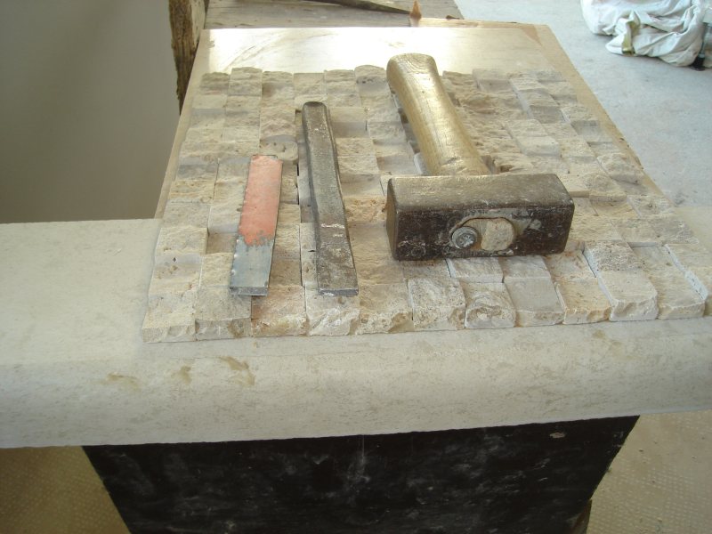

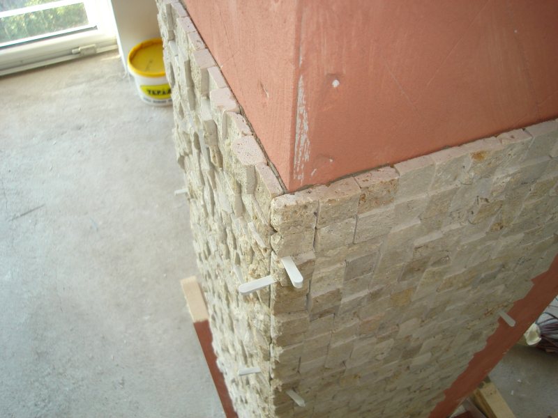

Емо до тук е много добре петия ред каточели малко крив но ....сигирно от компа
rockwall - майстор
не се вижда много добре, ама ми се струват поначукани крайните - не се белее гладка част - демек - ашколсун Емо
я дай ъгъла отблизо
emil_v r - майстор
Парвев , и Мастер това вашето си е открита критика , нема да опитате от новата кайсиева май...
Клиенто днеска каза че ги ЛЕЯ :-D
Пак се убеждавам , че клиентът трябва да се държи в тотална дезинформираност , и простотия ,
понеже, ако му обясняваш , бързо се самообучава .
Бе до вчера му харесваше просто срещнати на ъгъл , без никакво отбиване на ъгълът,
сега забеляза едно мааалко местенце неочукано по ръба.
Тая с чука не е довършена ,... дами.

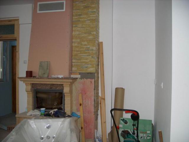

Понеже темата е за начинаещи ,направи сам ( майсторите едва ли ще научат нещо ), но

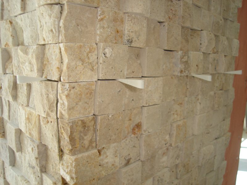

вижте клиновете на първата снимка .
При лепенето те отделят една от друга плочите и правят мааалка деформационнна ФУГА .
Смилълът е долната / долният ред да не носи горният .
Особено важно е при камити и др. където има нагряване , тия на Пип, ще зачукат на кухо до месец след ползването на камината.
Капаните , и проблемите примерно за тая колона , в които ще попадне начинаещият са много , и не би могъл да се сети сам,
или когато ги осъзнае , ще е късну .
1- Правите ъгли не са прави , и размерите , ширините не са кратни на плочите ..
трябва да тръгне с цяло квадратче от нивото на готов паркет ,
и да пристигнете горе до таваня :-D (диал.)
плътно с точност до 2-3мм.

pipbel - майстор
:klatsch: :prayer:
E те това е, от истински майстор винаги има какво да научиш
Не е като да биеш инжекцийки, тънка работа си е :-D
Ама що не го каза това малко по-рано бе човек :evil:
Айде карай, сега ако ми се разхлопат поне ще знам каква е причината
emil_v r - майстор

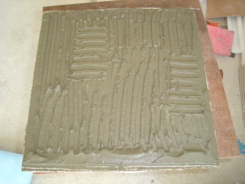

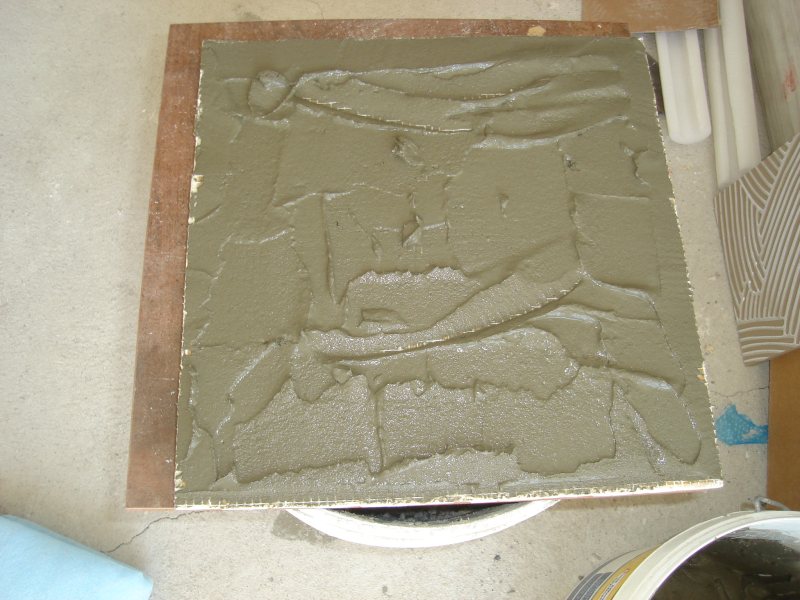

Поглед отдзад .
Лепило , от най- скъпото , флекс (ужким :) ) дисперсно армирано с влакна .
Мажем с гребен 5мм . За авторитет пред клиента , иначе понеже дебелините са различни
според кривините на колоната
мажа направо с мистрийка.
Долният ръб е обран , иначе цапа с лепилото.
Купете си бяло лепило и няма пробл.

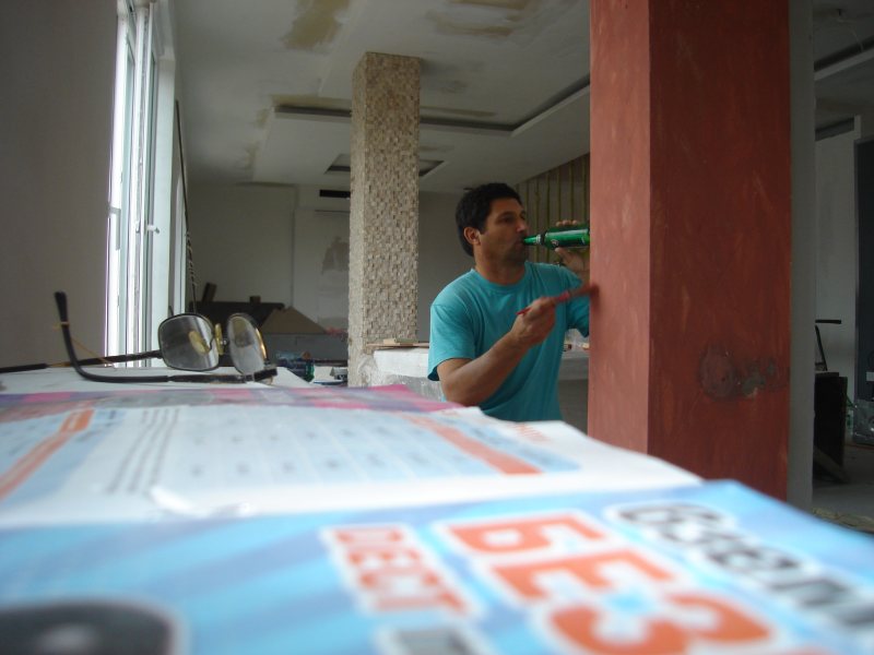

emil_v r - майстор

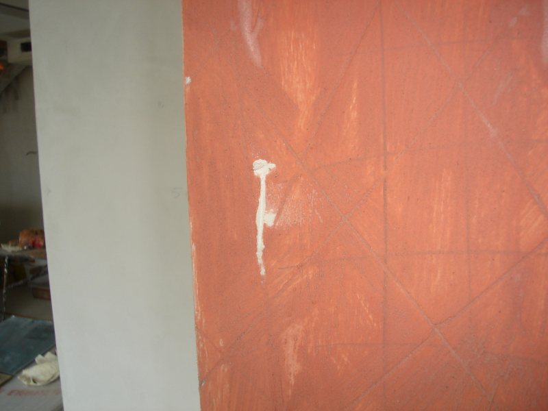

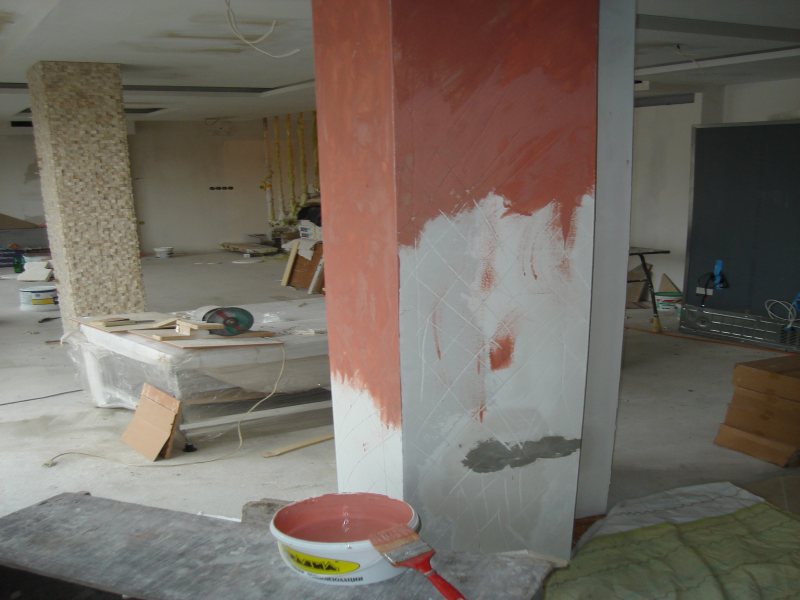

Подготовка на втората колона , първата е почти готова .
1- Надраскване дълбоко чудесната шпакловка :-D , просто е удоволствие и го правя без пари, даже аз трябва да платя.
2- Покриване с дълбоковсепроникващ грунд с песъчинки .
На втората съм драснал дълбокопроникващият грунд , да видим колко дълбоко прониква ??
Драскотината е дълбока мах 1мм
3- повтаряне на дълбоките драскотини с грунда.
