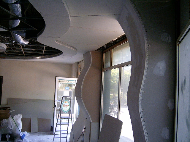

Картона се мокри от страната която ще се растяга
Повярвайте.....ако не...просто опитайте
Това е закон в гипскартона
Кога ще се прибираш в България?Че и аз да се наредя на опашката за ракийка и салатка, щото май много ще черпиш! Искам да го видя тоя номер с обратната схема!
Лео, за цял картон ли става въпрос или за ивица?

Ивица широка 90см. и дълга 2метра. :-D Има и снимка качена във форума, която съм показал на Тани, че и той не вярваше.

На тази снимка картона на едната колона не е ли сложен на обратно?
не е проблен само че го шпаталоваме нацяло и тва е
