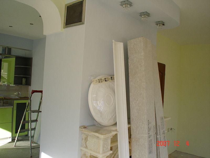

Мерси, все още корнизите не са налепени.Викнах Неволята :) и тя ми каза да не продължавам.Реших да сваля двата корниза на снимката и да ги сложа някъде в друга стая /снимката е от хола/.
Emerald ми беше писала за молдинги,които се слагат /може би на български-модули/.Намерих фирма вносител и купих,повярвайте нямат нищо общо със старите-тези са белгийски и много твърди,не се нараняват така лесно/направо трудно се мачкат/-когато ги сложим ще пусна снимки.Това не знам кога ще стане за мой късмет намерих и майстор който е лепил такова нещо в Русия.Ще видим :roll:
prascho - майстор
може ли да снимаш въпросните молдинги да ги видим какво представлляват?

Prascho,виждам че си на линия. Имам една снимка на тези молдинги не се вижда много ясно но...

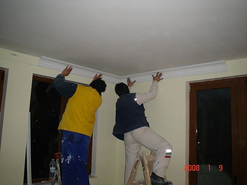

Сигурно е така. Ще пусна снимки на вече готовите корнизи,но майстора да оздравее, че малко е понастинал.Аз също нямам търпение да ги видя налепени.Лепенето ще е трудно,защото корнизите не са много леки освен това иска майсторлък двата корниза от предните снимки ми отнеха близо три часа и пак не стана.
tedi1 - специалист
Ние зползвахме немско декоративно лепило, но не мога да го покажа на снимка. Една кутия е около 4.50 лв - литъра. Много бързо и много финно става. Абсолютно бяло е, така че фугира идеално. Освен това ги рязахме на ръка с макетно ножче за да си паснат добре. И още една тънкост - при ъгъла единия корниз не го режем, лепим до стената, другия от другата страна се реже така че да се получи прав ъгъл и да изглежда все едно че и двата са рязани под прав ъгъл. Това става с макетното ножче като се дялка където и както е необходимо. Ама това вече ни е трети апартамент, така че опита безспорно го имаме. :wink:

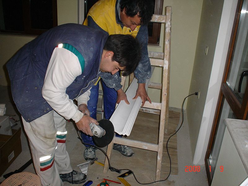

Ето как се реже този перваз:
Друг начин наистина няма пробваха различни варианти- само със шлайф успяха да го отрежат.
leonardo_vd - модератор
Мисля, че един майстор ако уважава себе си няма да работи по показания на последните снимки начин. Тоя флекс е многоооооо опасен с този голям диск и без предпазител.
Тани - модератор
leonardo_vd написа:
Щях да пускам снимката в Безопасност на труда :-О, но съм се отплеснал снощи!
http://www.napravisam.bg/forum/viewtopi ... 1471#51471
anmoll - специалист
И тука ще кажа, че момчетата просто пробват с какво най-лесно ще се отреже. :|
