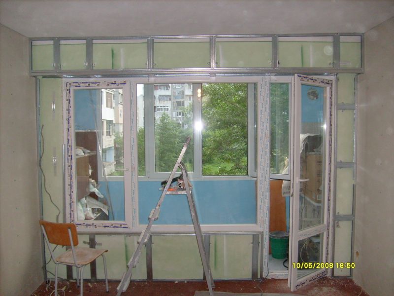

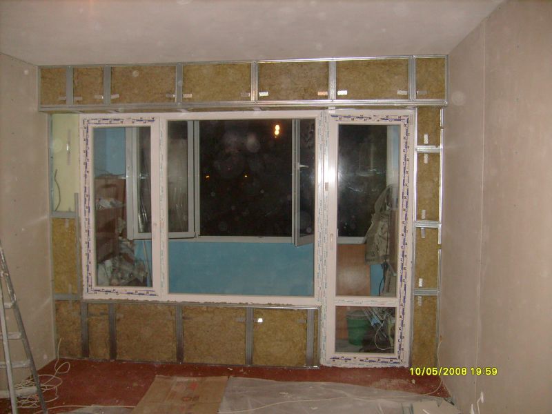

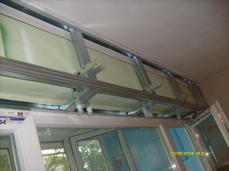

veselin genchev - специалист
Така го правя аз.
$64EN - специалист
veselin genchev написа:
Така го правя аз.
браво хубаво и здраво става така , а паропропускливо фолио слагаш ли? че не видях на снимките много много
$64EN написа:
Така го правя аз.
Тук няма смисъл от него, всички стени са вътрешни.Поне според мен,някои да ме поправи ако греша.
