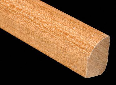

По принцип това се ползва за обиране на неравности.Има ги в практирер......Може да се обработи със същият лак,както тавана и ще изглежда завършено!
4' x 6.5 LFT American Cherry Shoe Molding~pracsm_sw.jpg (18.35 KиБ) Видяна 7989 пъти

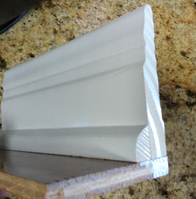

Според мен последното си е ПВЦ, но като нищо може и да е чам
Виждал съм такива от ПВЦ.
Колеги, аз изхождам от това, че первазчето трябва да покрива ъгли, различни от 90 градуса. По-скоро проблемът е когато тези ъгли са над 90 градуса, тогава задния край на первазчето опира и от някоя страна остава фуга. Иначе са си приятни на визия, спор няма

Когато е над 90 градуса,може да се запълни със кит за дърво,като цвета може да се напасне с мешането на различни цветове.Иначе точно за този на снимката нз. какъв е,попадна ми в гугъла.Тези в практикер са чам,виждал съм ги преди 2 години,и по хамериканско масово ги ползват при первазите на пода ,когато се полагат върху плочки или ламинат,за обиране на фугата.Иначе мокета директно го набиват под перваза.

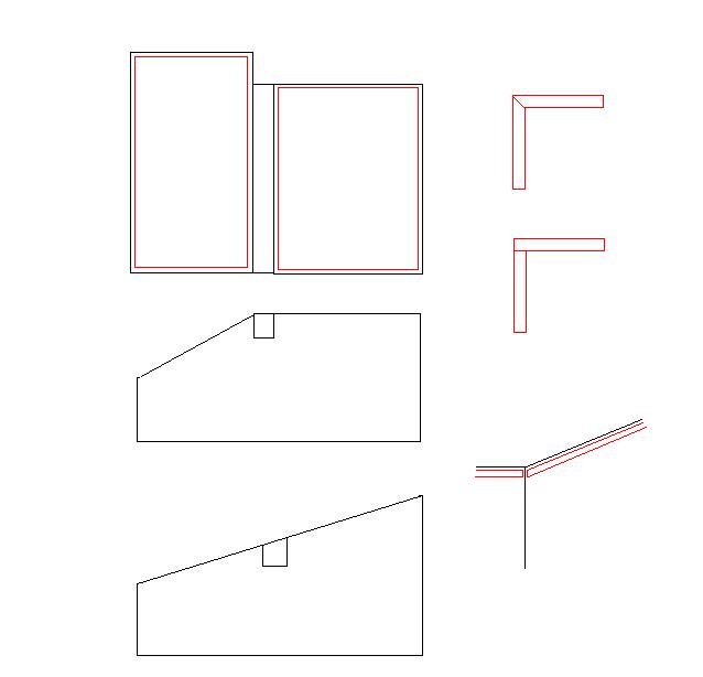

Да, купувал съм си разни неща, а веднъж си поръчах и разкрой на МДФ.Доволен съм от работата им.А за тези первази нищо не мога да кажа, само на картинка съм ги виждал, не съм работил с такива.Ама какво да му е, като го сложиш веднъж и го закрепиш добре, сигурно с години няма да го закачаш.

здравейте,
Ако може да попитам едно две неща:
1. При положение, че имам трегер облечен с дърво, то естетически как е по-добре да се направи. Помещението да се раздели на два правоъгълника и да се сложи перваз по трегера /червената линия/ или первазът да остане само по стените? Луфт при трегера почти няма. Клоня към перваз по трегера.
2. Предполагам в ъглите връзката е желателно да бъде направена с ъгък 45 градуса.
3. Препоръчайте уред и приспособление да си наглася /резна/ первазите. Желателно е да бъде от две части. С първата да снема градуса на ъгъла и след това да наглася втората част при рязането. Уред дето да ми свърши работа и да не ми одерат кожата
П.П. Моята идея е да се ползват два перваза. Първият /плосък 30х10мм в горната част до 15мм/ да се разположи по периферията на ламперията между стената и тавана. Най-вероятно с отделяне на два четириъгълника. Вторият перваз /ъглов 25х25мм/ да се ползва за вертикалните части /колоните/. Ще затваря вътрешните и външни ъгли.
