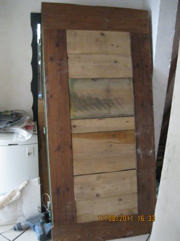

Колебаех се дали да фугирам.
Забавянето в момента идва не само от това че 2 дни си набавях материал,а че част от елементите се шлайфат и рендосват.
След това следва напасване на земята,поставяне и залепване
Като цяло държа да стане малко по грубо не като една повърхност и без фуги.
Паралелно с това върви и поставяне на камък.
А ми хареса и освен малка стеничка реших да направя 2 по големи.
Имайте търпение - ще покажа -Обещавам.

ако дъските се шлайфат като хората, не би трябвало да има големи фуги за запълване
Нали все пак идеята е да са отделни дъски, а не ламперия без фуги
В случай че все пак трябва да се фугира, мисля че фугата за естественпаркет и дюшеме тук ще е по-удачна дори отколкото на под - там доста отнея излиза с времето отдвижението по покритието и прахосмукачките
на стена поне няма да се пука и пада

За фугирането сте прави.
Предполагам че ще направя такова частично.
Някои от елементите няма да поемат фугиране поради напасването.
Но има и такива които не прилепват плътно,а имат луфтове 2-3 мм.
Иначе започнах да ги поставям с лепило за паркет.
Нанесено на дъската и на стената и на двете места с малка назъбена триъгълна шпакла.
Снимам и ще покажа скоро.

По една или друга причина се отказах от стената с дърво.
За сметка на това направих една врата по начина по които смятах да облицовам дървото.
Има какво да се доизкусурява все още но стан груба и готина според мен.
