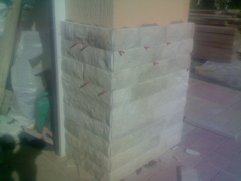

Трябва да ви кажа, че налепих 2/3 от камъка. В началото ме притесняваше теглото, но мисля че всичко е наред...ползвам флексово лепило на Кнауф. Доволен съм, става много здраво.
rockwall, картона си го има по други причини. Нали не си помислил, че го слагам специално за камъка? А относно "другите облицовки за гипсокартон"...естественото си е естествено мисля аз. А и до момента не съм срещал имитация, която да ме грабне. Пък и ти не предложи нищо...темата ми в моите ремонти стои толкова време и на няколко пъти питах за идеи за облицовка...
svetlio, защо да е несериозно да се лепи на гребен? Камъка е нарязан на еднакви по размер парчета. Отзад е равен, гладък, отпред си е естествено релефен. Пускам гребен и на стената и на камъка и лепя. Какво е твоето предложение?

светльо обясни какво имаш предвид за гребена , на идеална стена от гк на топки ли да лепи? та така теглото на камъка ще се увеличи много на снимката съм лепил с 8мм гребен
