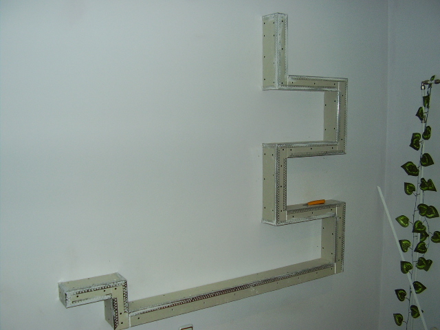

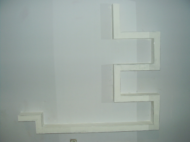

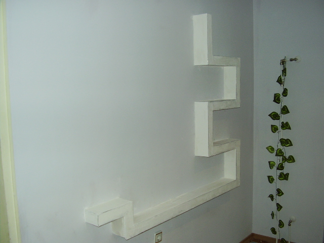

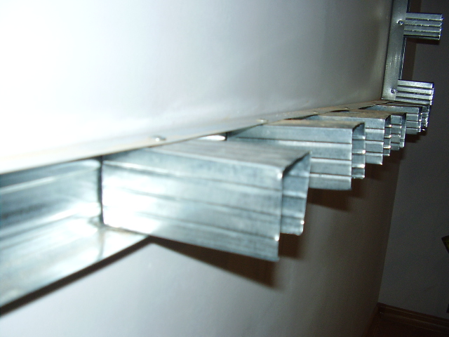

Добре се е получило! Имам обаче една забележка! Монтирал си CW-тата на снимката неправилно! Трябва да се обърнат на 90 градуса за да може да ги хванеш и отдолу с копчета! В момента конструкцията се крепи на рапидките в картона и според мен е за целта ти е достатъчно здрава , затова говоря по принцип някой ако реши да ти копира идеята да не копира и грешките!
leonardo_vd
- модератор
- Мнения: 1052
В случая CW-тата са излишни като се има предвид широчината на рафта. Виж при по-дълбоки рафтове трябват CW-та и се монтират както е казал Тани.

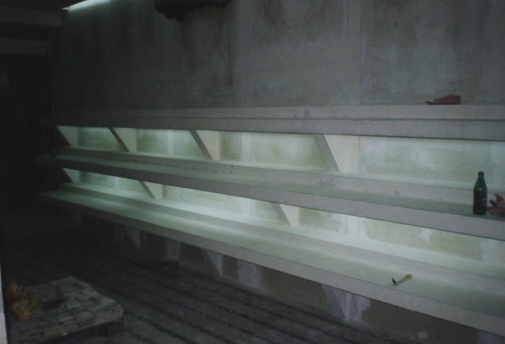

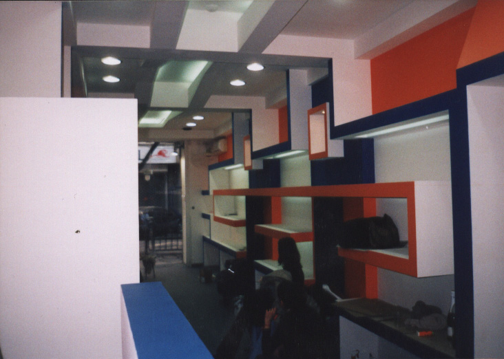

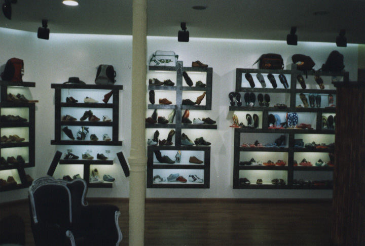

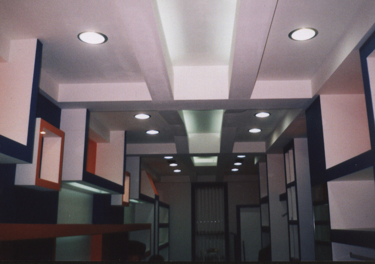

Ще пусна снимки на няколко подобни рафта които съм правил
Магазин DIESEL на ул. Денкоглу в София
Магазин HOT SPOT на ул. Солунска в София

Рафтовете са с подпорки за да не увисват и да понасят тежест върху тях. С вградено осветление от долната страна
Diesel (vitoshka) 3.jpg (109.01 KиБ) Видяна 10973 пъти
Рафтове с вградено осветление от долната страна
Hot Spot (solunska) 1.jpg (131.13 KиБ) Видяна 10973 пъти
Hot Spot (solunska) 2.jpg (136.6 KиБ) Видяна 10973 пъти

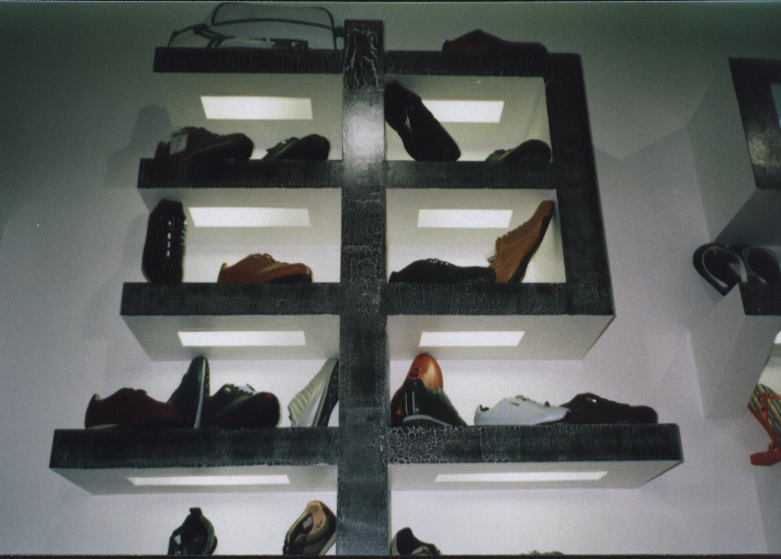

Рафтове с вградено осветление от долната страна и са с формата на йероглифи. Пускам само част от тях защото в целият магазин са
13...
Hot Spot (varna) 6.jpg (141.91 KиБ) Видяна 10973 пъти
Осветлението тук се вижда най-добре
Hot Spot (varna) 9.jpg (138.92 KиБ) Видяна 10973 пъти

На първата снимка две лайсни си личат, забравил си да ги дошпакловаш или не си изчакал напълно да изсъхнат като си финосвал. Иначе е станало супер.
Един съвет от мен преди да поставяш лайсните независимо от това дали са на ъгъл или се съединяват в права линия ги зарязвай на 45градуса. Кат го направиш ще разбереш защо

leonardo_vd написа:На първата снимка две лайсни си личат, забравил си да ги дошпакловаш или не си изчакал напълно да изсъхнат като си финосвал. Иначе е станало супер.
естествено че ги зарязвам.. от както работя така правя и знам защо
А точно тия лайсни ... фиксира ги - спор няма, но не са мое дело...
Тия с ламинатите са ги пернали след нас и кой кво ги е коригирал...
на лято като ходих до Варна и като правих снимките видях няколко
подобни щети
Лошото е че на другите снимки не се вижда добре осветлението под
рафтовете и точно тая с ръбовете е най-представителна...
