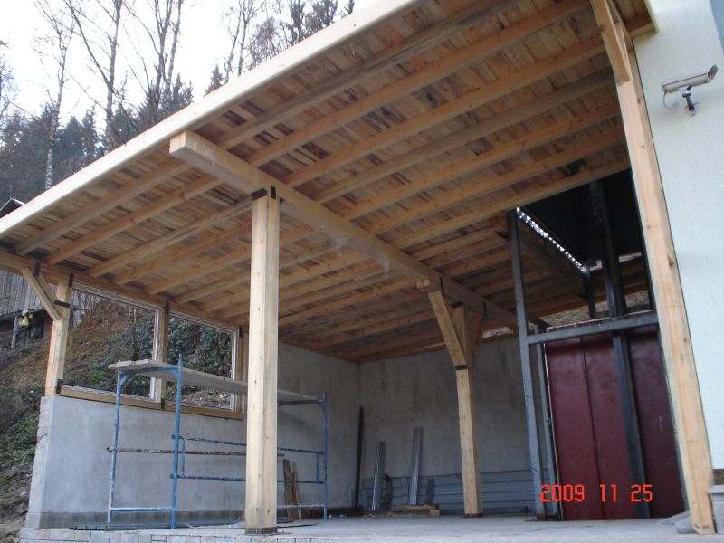

някой смята ли този наклон за смолянски сняг ???
струва ми се доста малък
torbalan - Дървен философ
с този "наклон" покрива си е хоризонтален направо...
rockwall - майстор
на метално хале с тухлени стени В ПЛОВДИВ !!!! (където не се задържа много сняг) по проект дадоха наклон към 30 градуса на скос - и то на метален покрив с метална конструкция отдолу ....
дано да не сте объркали нещо сериозно с този покрив ! :?
Ако завали сняг .......... :|

Мисля,че не сме сгрешили. Тази зима ще го тестваме :wink: .
rockwall - майстор
след снега от миналата събота сигурно вече знаете как е
има ли проблеми ??
anmoll - специалист
Привет на всички -няма никакъв проблем с покрива! Едва ли ще пада повече сняг от това 50-60см. Чистихме го, но не беше проблем и да го оставим.Никакви признаци за притеснение.Исках да пусна снимка ,но ми откраднаха фотоапарата-жалко. В най-скоро време ще го снимам.
rockwall - майстор
поне покрива няма как да откраднат - особено с 9 метровата греда :lol:
поздрави че е издържал

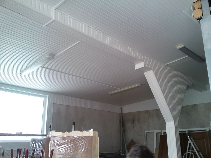

сега
reevil - специалист
Чудно е станало. Браво =D>
Spokoiniq - майстор
А какво е предназначението на помещението, та така грижливо си го опаковал със сайдинг отвътре?
