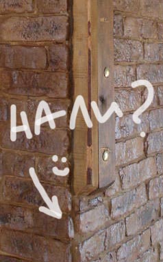

Обръщането на СХЛ - най - красиво , На Рок , с начукване на канта , най компромисно м/у технологичност и дизайн.
Иначе имам изструменти - секачи и отбивачи .. за надписване букви в/у гранитни паметници ,
където мога да режа камъчето на две ,
и кво ли не (рима ) без ъглошлаиф .
Има още един стандартен начин за ъгъла - не се пипат плочите , и се допират в основата на камъчето .
Остава като гладък канал в ъгъла. Преди години така се правеха сички колони , въпрос на вкус...
Както казва дизайнерът-
-Който не му хареса - няма вкус!
Който му хареса - нищо не разбира :wink:
rockwall - майстор
E-e-e-е - Eмо!!!! :shock: Tва с двойния ъгъл си е ясно, майна !
Не мисля, че искаше някой да ти казва и тоя начин :lol:
Само има и една подробност - колоната трябва да ти е перфектно права, за да стане с твоите омрежени камъчета, щото, А е кривнала, А се е наложило да режеш камъчета и да ги разместваш, че фугите да уберат оставащото място .....
Не че се заяждам с SHL :roll: :wink: , ама моят начин е по-лесен.
Взима си една мрежа, изчуква я от едната страна и я лепи по ъгъла. Ако не стига, за да настави само бележи къде да реже, реже и после слага гладко към гладко (демек рязаното към гладкото на поставената) и изчуква само страната дето ще е на другия ъгъл.
Останалото от отрязаното ползва за снаждане горе и тн.
Иначе двойният ъгъл (като тоя долу - нали за такова нещо говориш Емо ???? ) може да се позапълни с материалче (да не си личат гладките части и да се понадраска леко с ръждив пирон и ако се и тонира в един тон с с камъчетата пак става.
зависи Емо дали е викнал 100 лева/м2 монтаж или 150лв
(тоя ЪГЪЛ на снимката го излъгах донякъде с фалшиви гредици :lol: (ама той си е у нас де) - тъй че и някаква ластничка в тон с мебели или под също е решение)

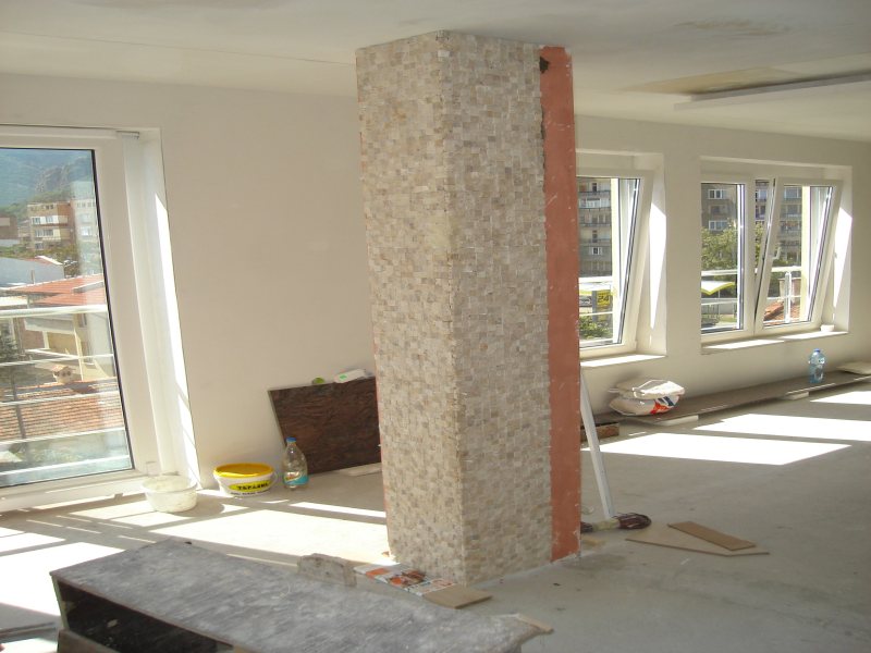

Te- kakwo stawa , като начало .
Направих доста снимки , ще ги пусна другиден , утре сме на форумна среща :-D
Ако ви се стори колоната крива , значи ви е крив монитора .
Клиента е мн . зарибен , и само повтаря
- А така ! :-D Браво , а- така :-D
Дотука обаче е лесната част... , има и снимки от близо , и отдзад на плочката и отсекъде.
Наблягайте на хвалбите , ша почерпим :wink:
