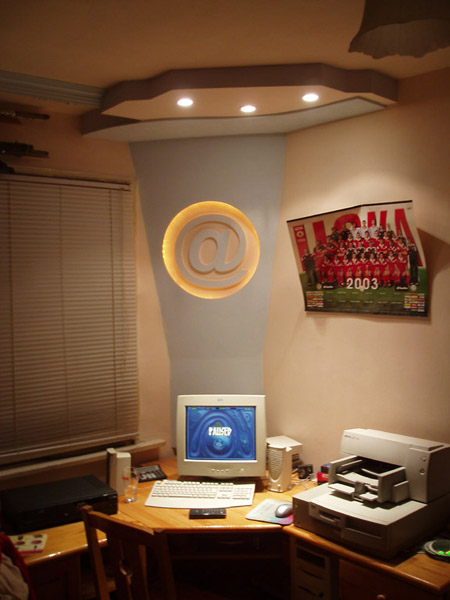

Оформление на компютърен кът у дома
Просто акцент...
Не обръщайте внимание на плаката
:evil:

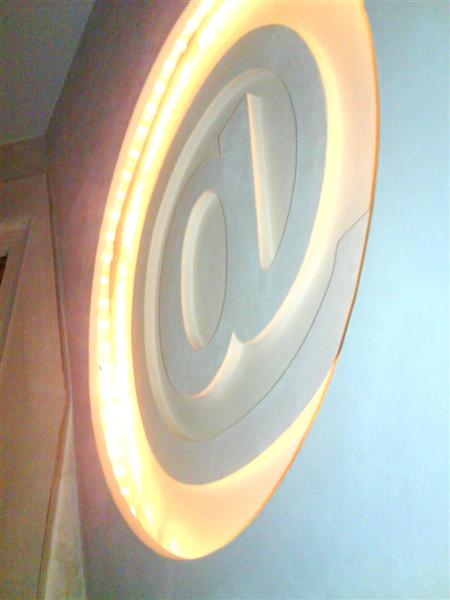

Това много ме изкефи, имам предвид стеничката с кльомбата. Би ли споделил как си го направил?
The_FAN - специалист
клиомбата е изрязана от картон и е залепена за парче гипсокартон, което от своя страна е монтирано на гърба на трапеца който се вижда, с отстояние от него едно УД !
в трапеца изрязвам кръг така че да не се вижда профила през него и хоп - клиомбата се появява все едно виси... другото е маркуч който я осветява - с въображение всичко става. С това нещо си скрих тръбите на парното в ъгъла, осветих си бюрото и си направих нещо като табло с 4 контакта за компа и периферията и двоен ключ за лампите и скритото
С един удар 3 заека, ако броим готиния ефект - 4 :)
ето я отблизо....
