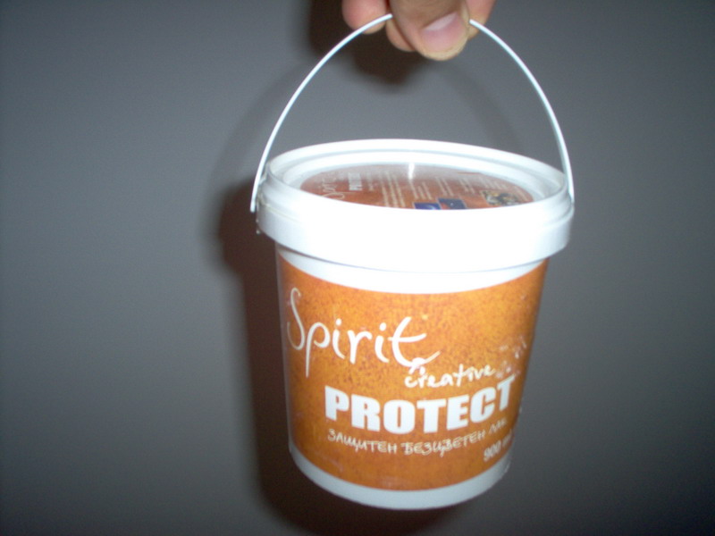

Не знам защо, но на мен по тръбите на абсорбатора никога нищо не ми се е налепвало!
Що се отнася до повърхността от ГК която обгръща тялото на абсорбатора - да, тя ще се компрометира след няколко години. Според мен е удачно да се грундира дебело със силни смоли и след това да се намаже със скъп латекс (от ония с по 10,000 цикъла на миене ;) ) и ще заспи работата.
Този лак за латекс дето ОП пише за него даже не го знам какъв / какво е.

Ей го на, лака - "Спирит Протект" на Оргахим.
На този етап нищо от опасенията ви не е станало, стои си все едно вчера съм го направил
По ирония на съдбата обаче се наложи да слагам втора клапа, още на входа от към отдушника. Там рязах картона от долу, сложих клапата,върнах парчето на паразитки, шпакловка и - като ново.
Ако след време се наложи да сменям тръбата, през този отвор и този от към аспиратора, ще я сменя. Може да е трудно, но не и невъзможно

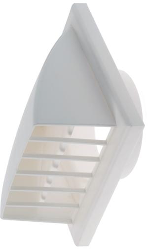

Някакви идеи как да запуша ЗАВИНАГИ тръбата към отдушника ф110? Търсих някакви готови тапи, но неможах да намеря
Соло, намерих една външна клапа, която ще ми свърши работа, когато изкарам тръбата навън. Доколкото знам на теб също би ти паснала
