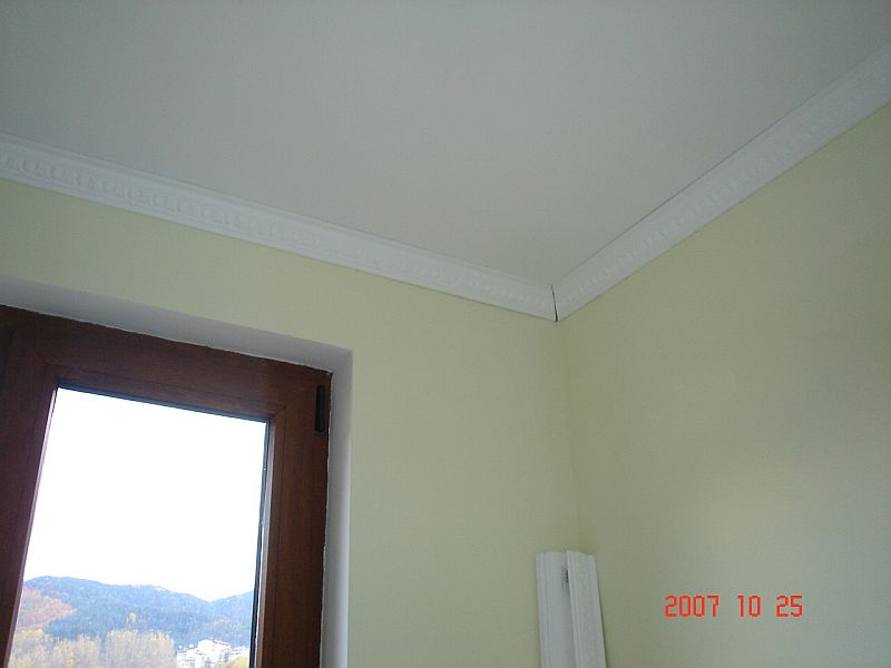

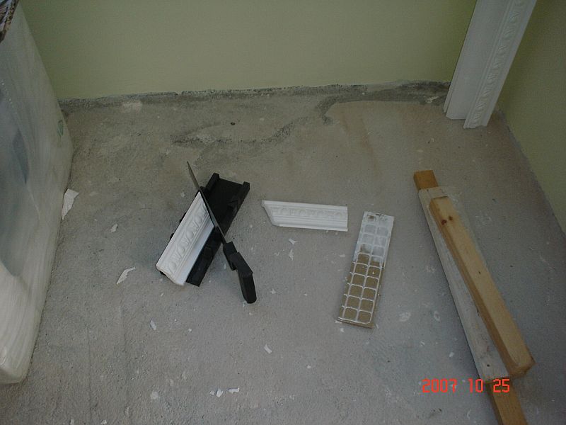

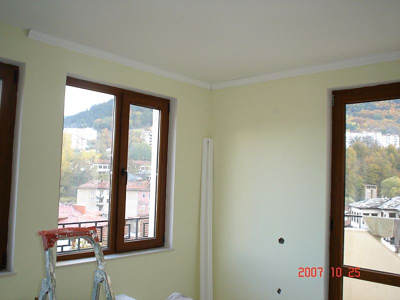

Днес започнахме лепенето на первазите. Всичко на всичко налепихме два броя и решихме, че това е сложна работа. Первазите са в ъгъл- на лява и дясна страна. :shock: Монтажното лепило се указа неподходящо, защото цвета му е като цвета на бетона. На места изпликна- ужас. Стените вече са боядисани. Ако цвета беше бял, поне щеше да скрие леко неравните стени/ нищо,че стените са цветни/.Оставихме го така до намиране на майстор. Успях да махна излишното лепило. За два перваза висях на стълба с часове :| .Уж ъглите бяха паснати на тавана остана малко луфт. С какво се запълва-с гипс или силикон? :?:
anmoll - специалист
Вижте снимки

velsi - Почетен майстор
Проблема ти с ъглите идва от там, че с показаното приспособление режеш точно под 45 градуса, тоест получаваш прав ъгъл, а такива ъгли в стаите ти просто няма. За да се получи точно се реже с друго приспособление, някъде бях пускал снимки, но не помня в коя тема.
hkoko - специалист
Пробвай след като отрежеш до някаква степен правия ъгъл да го препаснеш на сухо и оформиш с маккетно ножче.[/img]

anmoll - специалист
Ъглите би трябвало да са прави.
Пасвах ги и на тавана и на пода с ножче. На теория -без забележки, на практика проблем. Като ги лепих, колкото и да ги доближавах те се отдалечаваха. Всяко нещо иска практика не е гаранция ако викна майстор, че и той ще се справи по-добре. Мисля да викам неволята, но този път ще си купя бял силикон. Забравих да пиша,че монтажното лепило не само беше с цвят на бетон,но беше и много гъсто. Едвам излизаше и много трудно го разнесах по корниза.Сигурно е прастаро.

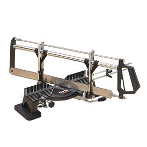

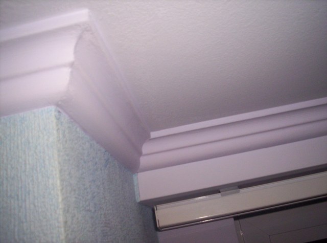

За лепене на корнизи може да се използва и монтажен кит ,както и силикон.Но наи добри резултати се постига с специално лепило за первази,същото е на цвят,съхне бързо и се използжа като кит за фугите.Ако имате проблем със съединяването на ъглите :няколко съвета:Ако ъглите на стаята са разли4ни от правия ,но не много-отнемете с макетно ножче от задният краи на корниза за а не опират.Започнете с къси парчета от ъглите за да намалите загубата на материал,после е лесно да се удължат .За самото рязане се използжа ръчен трион за рязане под ъгъл които е без фиксирани ъгли ,но със ситни зъби.Ето и снимка
