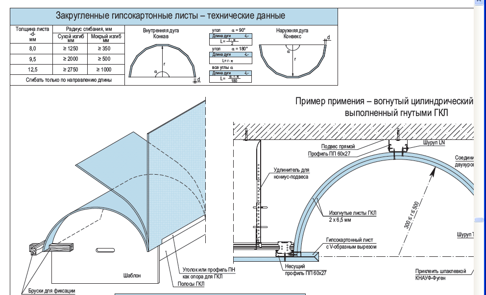

Става доста здраво по този начин https://www.youtube.com/watch?v=uDWfmY2AxAY#t=6338
С мокрия начин и валяка не мога да го огъна толкоз, някъде имах таблица за радиуси, но не се сещам къде.
Намерих -
радиус изгиба.png (103.86 KиБ) Видяна 9285 пъти
И имам
голям мерак за това - https://www.youtube.com/watch?v=9QbScUHA3Mk
