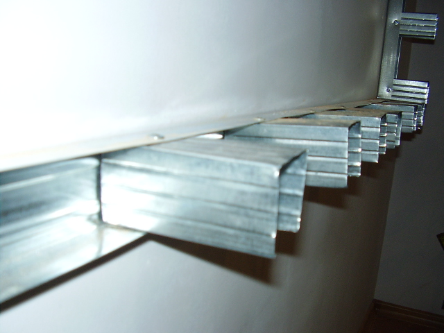

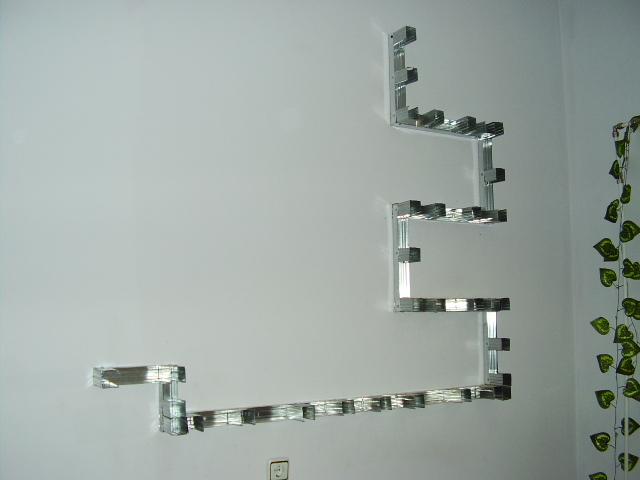

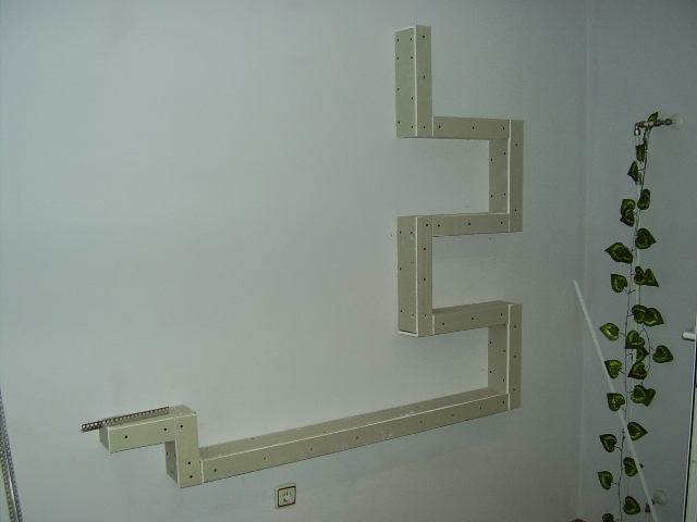

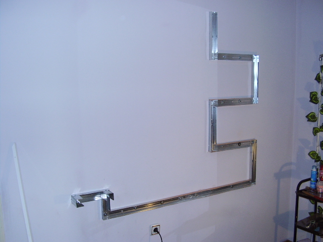

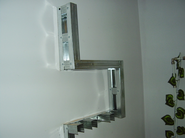

dido - напреднал
ето реализациа на идеиата от снимката.изпулнена с профили uw- cw на 50 мм.
leonardo_vd - модератор
Можеше да минеш с по-малко профили. Иначе си се справил много добре.
Чакам снимка в завършен вид.
