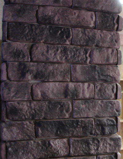

Това е Врачански варовик , 30/30см дебелшко е и тежи колкото две теракотни плочи дзаедно с този размер.
Прави се от отпадъчни изрезки , влагане на повечко интелект /ии

Не забравяй като ги снимаш да ги пускаш тук, да кажеш колко време са ти отнели за направата, ако решиш да ги правиш така. Като гледам и размерите на колона/каменно платно ще падне смятане и напасване, като поне две от страните ще са с пълнеж..... :razz: Предполагам, че пълнежа ще бъде предизвикан от размера на квадратчетата, които са около 3х3см. Ако решиш да ги режеш на две, за да не се пълни и да дойдат точно, може да не стане хубавко :-D
Aaaaz kato gi gledam., колоните са тамън.
"плочка" + "камъче".

Така е, но аз говоря за оформянето на ъглите със застъпването на редовете на камъчетата на платната през едно, както при зидария.

Доколкото схванах, предложението е паната да се застъпват като тухлите на снимката долу - едно камъче да излиза от едната стена - после от другата и после пак от първата - както като си вплете човек пръстите на ръката - ТАКА ЛИ Е ????
Това върши работа, ако краят е грапав или завършен и пак не е винаги най-удачното решение. Все пак в този случай ако се режат с шлайф срязът ще е гладък и гладките страни на камъчетата от едната страна ще контрастират с грапавите лица на тези от другата.
По ръба ще се редуват грапав гладък грапав гладък
Мисля че при условие че е естествен камък ще е по-лесно с длето(отвертка) и чукче - а и не знам как ще е с рязането на парченца 2-3см. Опасничко и пипкаво

Слагаш паното на земята и с остра тесла (или гореспоменатите)
пречукваш само ъглите. При това можеш да чукаш по 2-3 наведнъж - зависи от теслата. Целта е да нащърбиш достатъчно за да няма гладка страна отстрани.
Според мен не трябва да ти отиде повече от 1 минута на пано - после редиш, взимаш парите, взимаш 20 бири и се обаждаш. :lol:
О, без малко да забравя другото решение за ъглите, което измислих
1.Боен чук или дъбър шлайф
2. Рязане на ъглите на колоните така че да се направи място за една плочка (камъче) - така колоните няма да са 4 ъгълници а 8ъгълници с страни на мястото на ъглите, които ще са с размери на камъчетата - тогава направо завиваш заедно с паното
ама пак си мисля че пребиването на гладките части е най-лесното ти решение - пробвай - тези камъни не са твърди - с тесла ще стане

Правилно си разбрал. Но идеята е да не се режат камъчетата, а да си бъдат цели, от там ще дойде и пълнежа на две от страните. А това с начукването си е добра идея, за да стане всичко ок.
Пълнеж ще има в зависимост от подвеждането и размера на колоната. Емо като си поиграе с първия ред ще разбере какъв е.
А това, че трябва да се режат е така. Няма как да се застъпят без да се срежат. Вчера писах по-бързо от колкото мислех :-D
Срязаните парчета ще се начукат и ще стане. А въпроса за опасноста при рязането на 3см камъче е друг! Емо ще се справи :)
