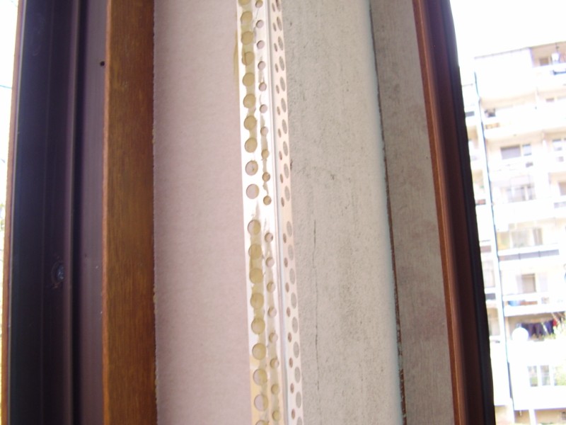

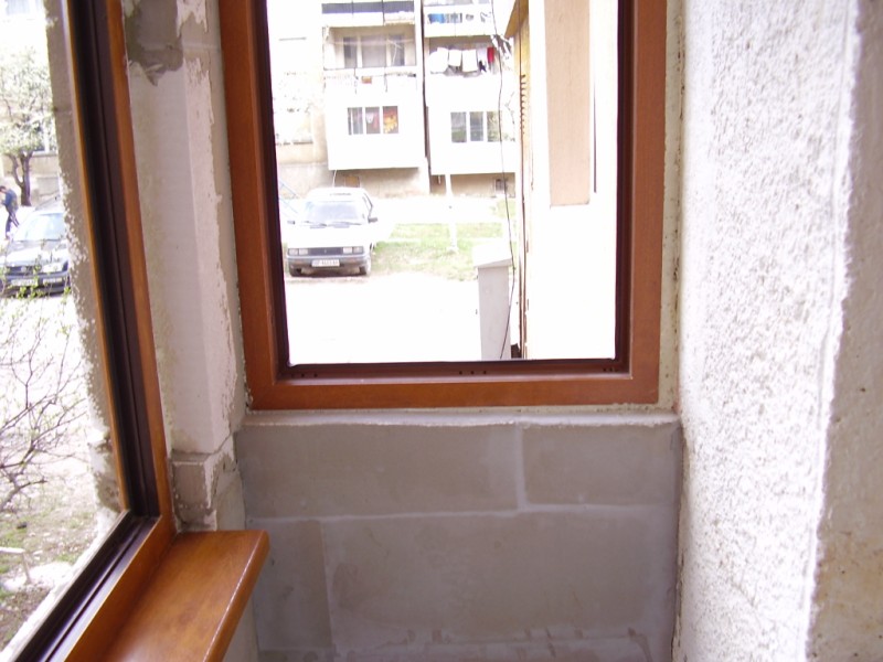

снимки
P3120028 [800x600].JPG (111.53 KиБ) Видяна 14382 пъти
P3240007 [800x600].JPG (90.39 KиБ) Видяна 14384 пъти

zvetomil,
Хубави снимки...
zvetomil - специалист
Установих,че като залепиш прави ал. ръбохранители с лепило експрес фикс.После се шпаклова много по лесно.Тука на снимките прозореца е обърнат с лента гипс картон фабрично отрязана права това са тези транспортните ленти ГК които се слагат на палетите от долу под листовете ГК във всеки слад ги има разхвърляни.
