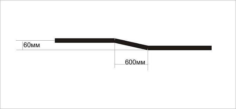

Здравейте майстори , имам един въпрос, ако на някой му се е налагало да поставя или знае как става това. Предстой ми премахването на стария балатум в помещение което се састой от две стай, но са на различни нива, като прехода между тях не е стъпало а една част от пода около 50-60см е полегата. Има ли проблем това при поставянето на ламиниран паркет.
Все си мисля 4е точно на прехода когато попадне на спускането ламината 6те има фуга. Има и да тарся ли лайсни за подобни случай.
Благодаря
Лайсни има точно за такива случаи. Със стъпалце няма ли да е по-удобно? С малко стъпало бързо се свиква и ако няма причини (инвалидна количка) е по-добре.
благодаря за отговора, след като има такива лаисни ще потърся.
А за стъпалце няма да е удачно понеже се минава от там целодневно

С лаисни е единственият възможен начин,
